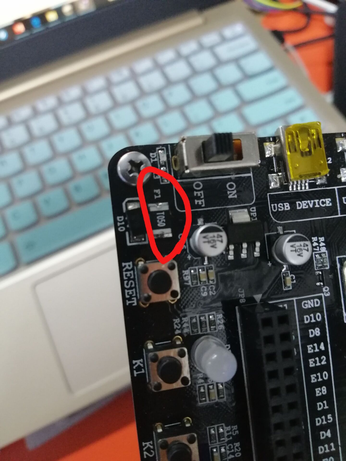

我用降压模块降到了5V,接USB,然后USB接了指南者的USB转串口给板子供电,RESET键旁边的D10芯片烧了,冒烟。。。。但是之前用电脑的usb供电是没问题的,请问是什么原因呢?感谢~~
发表于 2018-12-7 17:13:59 | 显示全部楼层
D10是二极管,你反接了吧
 楼主| 发表于 2018-12-7 18:40:40 | 显示全部楼层
杰杰 发表于 2018-12-7 17:13
D10是二极管,你反接了吧
没有,和正常的板子比较了一下,那个上面的字方向都是一致的,不过有个保险丝字的方向不一样,好的板子都是朝一个方向的,只有我的是朝另一个方向的,这个有影响吗
发表于 2018-12-7 18:51:16 | 显示全部楼层
发现有人烧板子了,过来围观....啧啧
发表于 2018-12-7 19:50:56 | 显示全部楼层
D1是颗防反接的二极管,照理接错了也没影响的,猜测D1二极管表面被什么东西刮伤了,也肯能你的降压模块输出不稳定。
你找个肖特的二极管换上去就行了,如果不怕电源正负反接烧芯片,直接去掉短接两焊盘连通。
发表于 2018-12-8 13:58:34 | 显示全部楼层
通电前有没测它的输出电压
 楼主| 发表于 2018-12-9 08:24:18 | 显示全部楼层
鲁合乐 发表于 2018-12-8 13:58
通电前有没测它的输出电压
emmmm只测了稳压模块的电压,输出的是4.8V
 楼主| 发表于 2018-12-9 08:25:33 | 显示全部楼层
浪花火炎 发表于 2018-12-7 19:50
D1是颗防反接的二极管,照理接错了也没影响的,猜测D1二极管表面被什么东西刮伤了,也肯能你的降压模块输出 ...
我看某宝上有很多种肖特基二极管,任意一种换上都行吗
发表于 2018-12-16 19:04:01 | 显示全部楼层
都可以的。看看原理图上的标识,直接买个与原来一样的,能对上焊盘完美焊上去。
