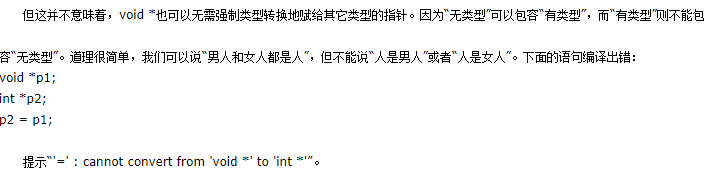

火哥,这是怎么回事,不是不能将 void * 直接赋值给其他类型吗?

只能p2=p1吧

p2 = (int*)p1就可以了
