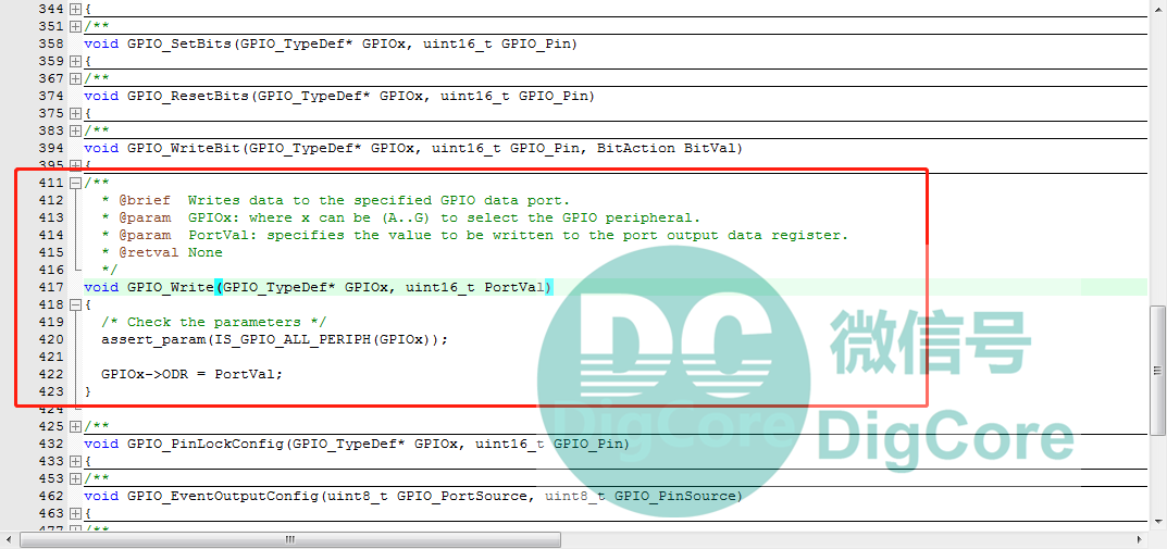

你好,从你字面的描述暂且理解为,你想让某一个端口同时输出多个管脚,而不存在延时。
首先告诉你,方法是可行的,如下截图。
其次这个先提前知道你的电平输出速率要求如何?按理说如果单独控制一个管脚,前后的操作相差可以最快达到ns级(直接操作寄存器)。
而如果你这是在使用某种特殊的协议,建议还是使用协议专有芯片,这样可靠性更高!

发表于 2018-12-13 21:56:17 | 显示全部楼层
首先告诉你,方法 ...
但是既然仅仅为了点亮LED,那么这个调用库接口,你个人认为不是同时点亮,而这其中的先后时间差已经完全可以忽略了,这个你所谓的“不同时”完全可以忽略!
