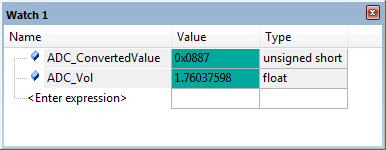

ADC—独立模式单通道电压采集实验(不使用DMA)正确,用万用表测VR处电压1.64V,

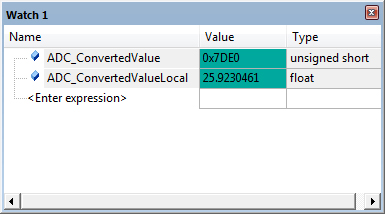

ADC—独立模式单通道电压采集实验(使用DMA),结果错误:
发表于 2018-12-17 08:56:22 | 显示全部楼层
好像是因为adc的初始化结构体漏初始化了一个,导致没初始化正常
发表于 2018-12-17 08:56:39 | 显示全部楼层
你看看有没有引脚共用
