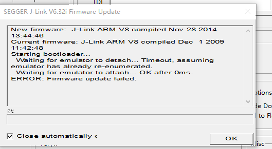

各位大佬,请教一个问题,JLINKV8刷固件后,打开keil,提示更新,点击更新后,出现如下情况,如今下载不了程序。

用盗版是不太稳定
 楼主| 发表于 2018-12-20 13:36:19 | 显示全部楼层
嗯,是的
 楼主| 发表于 2019-1-4 17:39:52 | 显示全部楼层
这个问题已经找到原因了,在给J-LINK烧录固件时,最后一步flash不能锁住。要点no
