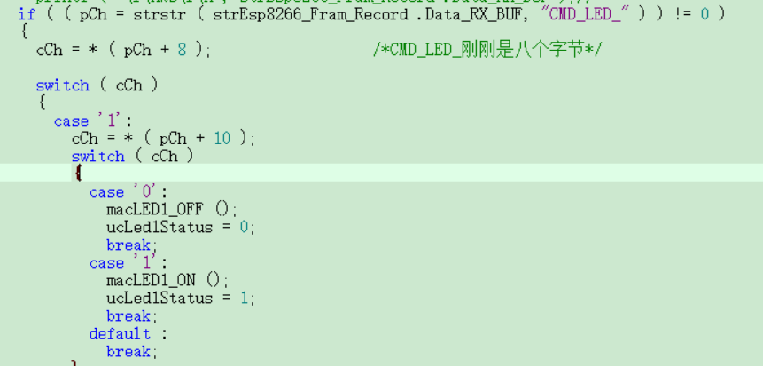

这端代码中 我理解是
当ESP8266 接收到 CMD_LED_10的时候小灯灭
当ESP8266 接收到 CMD_LED_11的时候小灯亮

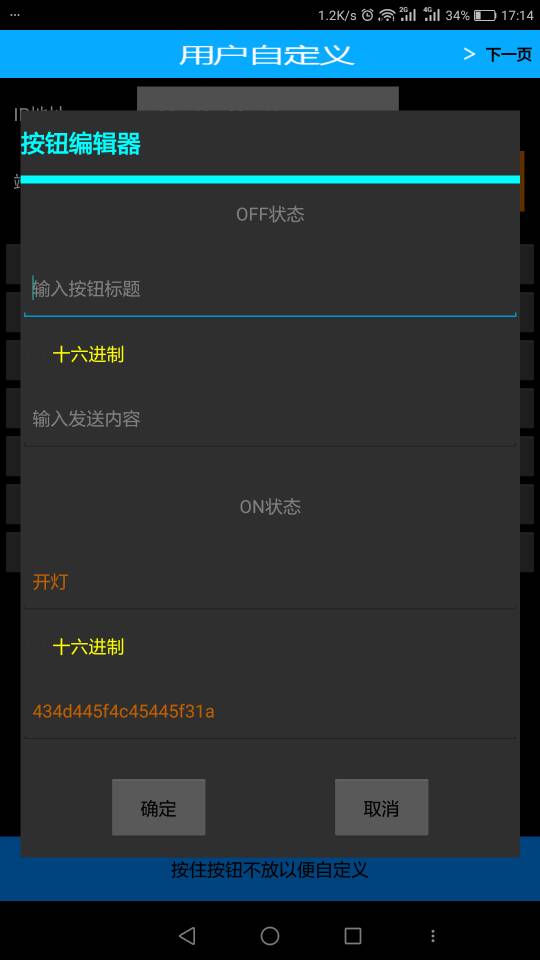

所以我自定义编程的时候
把 CMD_LED_11 转成图中的 十六进制
但是 小灯不亮..........
嘿嘿嘿 有没有大佬告知争取自定义编程方法呀!!!!

if ( ( pCh = strstr ( strEsp8266_Fram_Record .Data_RX_BUF, "CMD_LED_" ) ) != 0 ) //能理解这句话不?strstr后者比较前者,找到后者(可以理解后者是前者子集)首地址给pCh
                                cCh = * ( pCh + 8 );//为啥加8?因为CMD_LED_这个字符串占8个字节,但是起始位是0,所以我们要用它第九个元素只要加8就行了
                                switch ( cCh )//取第九元素进行判断
                                        case '1':
                                                cCh = * ( pCh + 10 );//同理,我们需要它第11元素,至于它第10元素(随便写,可以试着玩,没事)
                                          switch ( cCh )//第11元素进行判断
                                                        case '0':
                                                                macLED1_OFF ();
                                                          ucLed1Status = 0;
                                                    break;
                                                        case '1':
                                                                macLED1_ON ();
                                                          ucLed1Status = 1;
                                                    break;
                                                        default :
                                                                break;
                                                break;
                                        case '2':
                                          switch ( cCh )
                                                        case '0':
                                                                macLED2_OFF ();
                                                          ucLed2Status = 0;
                                                    break;
                                                        case '1':
                                                                macLED2_ON ();
                                                          ucLed2Status = 1;
                                                    break;
                                                        default :
                                                                break;
                                                break;
有问题,可以说一下
发表于 2019-8-1 18:36:14 | 显示全部楼层
你当前编辑的命令末尾再加一个1就行了。
发表于 2019-8-1 18:37:58 | 显示全部楼层
而且不要被APP“十六进制” 误导。真要万里转这个命令,根据打印出来的调试信息系,一目了然。
