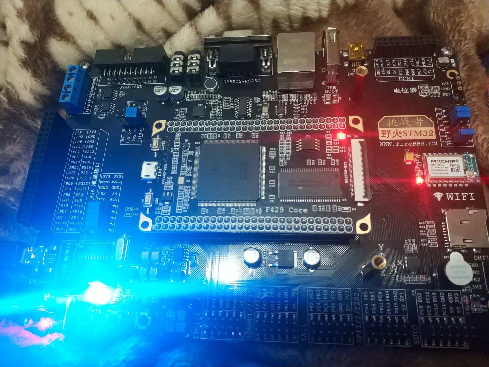

向朋友借来学习的429连接不上电脑 求助各位大佬 是什么问题

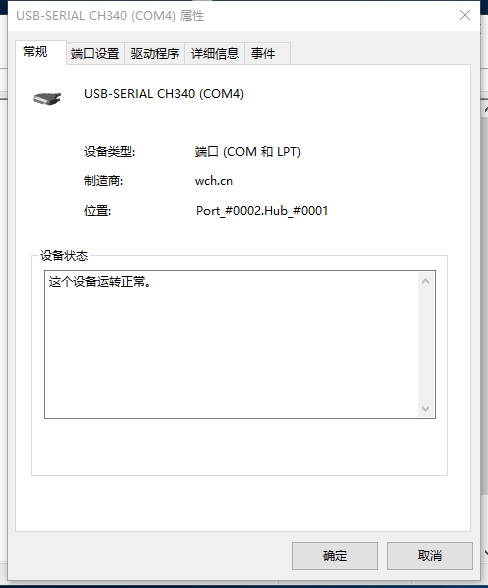

电脑能检测到接入
电脑能检测到接入

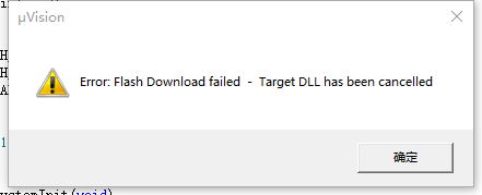

点下载后出现错误
点下载后出现错误
连线后led常亮
连线后led常亮
发表于 2019-1-18 08:46:24 | 显示全部楼层
你没有安装ch340驱动吧‘’
 楼主| 发表于 2019-1-18 09:45:18 | 显示全部楼层
Brave000 发表于 2019-1-18 08:46
你没有安装ch340驱动吧‘’
刚装上试了下还是不行
发表于 2019-1-18 10:50:02 | 显示全部楼层
下载不是用这串口的,而是专门的下载器,STLINK,JLINK
发表于 2019-1-18 17:35:53 | 显示全部楼层
串口下载?
串口下载需要专门的烧录软件
 楼主| 发表于 2019-1-18 22:50:00 | 显示全部楼层
已经解决了,仿真器的线断了
