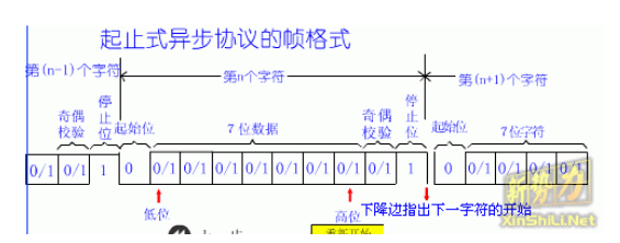

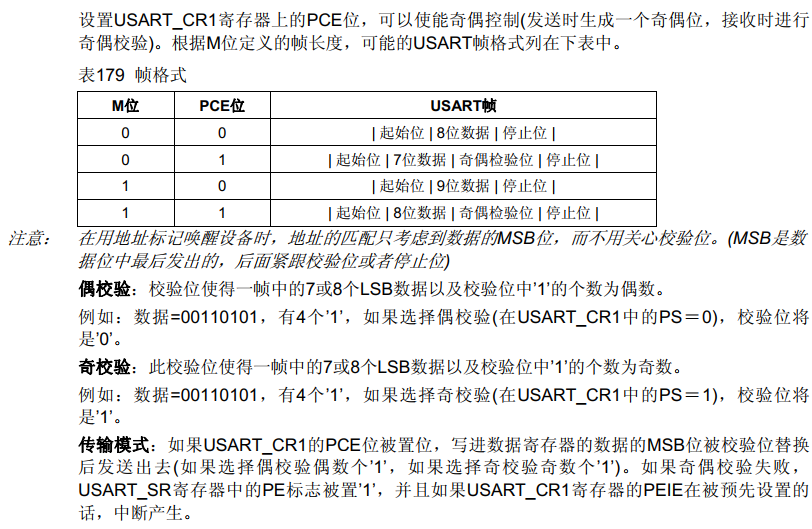

帧格式
帧格式
分析:1.STM32设置数据位数只有8位和9位设置,当需要设置为7位时,只能设置为8位,这就包含了7位数据位和一位校验位了。
2.接收数据时Res = USART_ReceiveData(USART1)&0X7F;要把最高位舍弃才行,其实这位是校验位。
3.发送和接收数据只能发送2的7次方,0x80以下的数据了。
