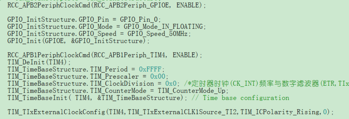

于是在网上找了很多关于外部脉冲计数的教程,基本上都是先配置引脚,在配置时基结构体,然后调用TIM_TIxExternalClockConfig这个函数。如下图
试了一下,代码可以用。使用定时器4的通道2计数。

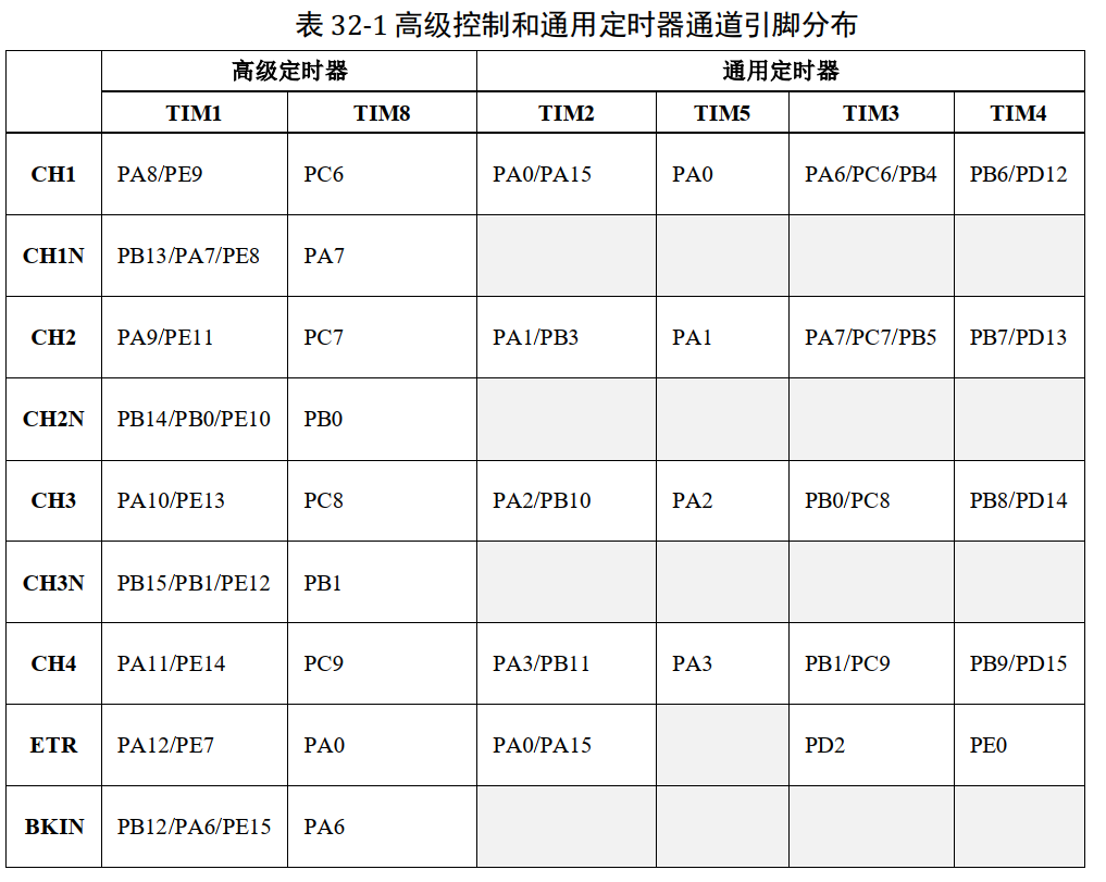

如图,也能使用通道1和ETR(不能使用通道3、4)。
使用ETR时可用TIM_ETRClockMode1Config这个函数。
