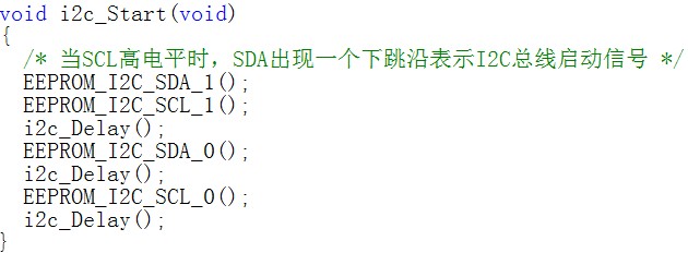

最近开始学习一下模拟iic的使用,在看例程代码的时候发现,起始信号是这样子的(如图),在拉低SDA后还拉低了SCL。我在网上看了一些模拟iic的文章,只是说拉低SDA,都没有提到还要拉低SCL。于是我注释掉例程中拉低SCL的代码,结果通讯失败。所以我想问一下,iic的标准起始信号是哪个,还是我误解了网上的文章内容。请大神赐教

起始信号之后scl要继续走的啊,按高低高低的时钟信号一直走

模拟iic时序网上很多资料,可以搜下。学习波形这些东西,最好拿逻辑分析仪或者示波器抓下,看下比较好。
