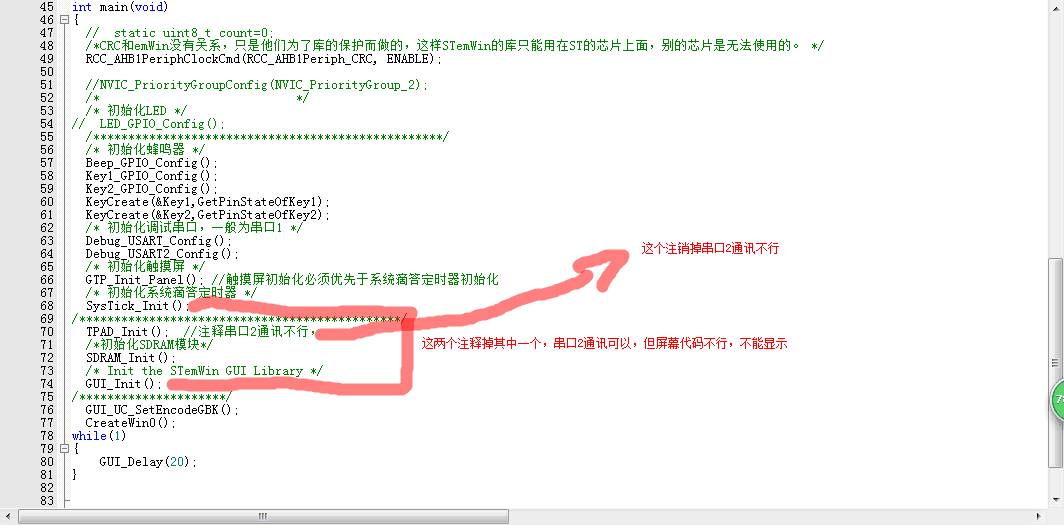

[size=13.3333px]现在串口2通信可以了,我移植到屏幕的代码里面也可以,但是他们两个不能同时工作,有冲突。求解,急!!!
我只能找到这些问题
我只能找到这些问题

嗯,先初始化触摸屏,在初始化串口2,串口2还是不能通讯,触摸屏显示正常。您认为那里还有可能出问题?

要看看板子其它地方有没用到这两个引脚了

确实是占用了,触摸屏用到了PD6,串口2用的是PD5和PD6,我试过了
