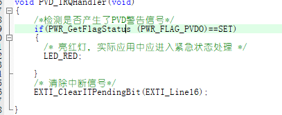

这里只清楚了中断但并没有清除
VDD/VDDA低于由PLS[2:0]选定的PVD阀值
这个事件, 这个事件是在电压 VDD 高于 选定的 PVD 值时自动清除吗?
还是说只能等复位它自己清除
发表于 2019-3-5 08:39:29 | 显示全部楼层
可以自己清除呀
