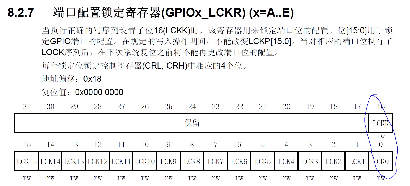

在这里为什么LCKR设置了16位、2个字节?是因为LCKR只有16位有效?但是我查了一下LCKR,不是总共有17位吗?0—16,不是17个么?

说明里说了bit16功能和0:15不同,只有16位是因为每组GPIO只有16个引脚

每组GPIO只有16个引脚,每组GPIO是32位,那是不是 “一个引脚控制2个位”?

材料里说了: bit16是LCKK锁键,那这个LCKK是受第几个引脚控制?
