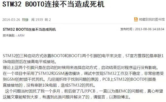

 楼主| 发表于 2019-3-14 11:18:31 | 显示全部楼层
查阅资料,搜到有直接接地导致的死机的例子。
https://blog.csdn.net/power2008man/article/details/52523521
