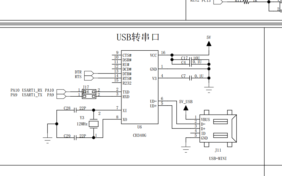

CH340串口出来的应该是5V的电压吧 怎么可以直接接在芯片的引脚上?
发表于 2019-3-16 13:10:54 | 显示全部楼层 |阅读模式
CH340串口出来的应该是5V的电压吧 怎么可以直接接在芯片的引脚上?芯片允许输入的电压不是3.3V吗
发表于 2019-3-16 15:28:30 | 显示全部楼层
stm32的引脚,除了adc dac功能的,大部分都能容忍5v电压,数据手册有具体说明
