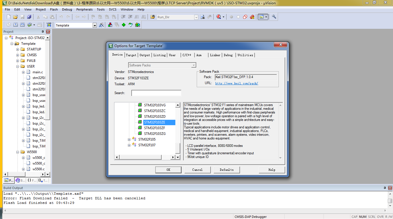

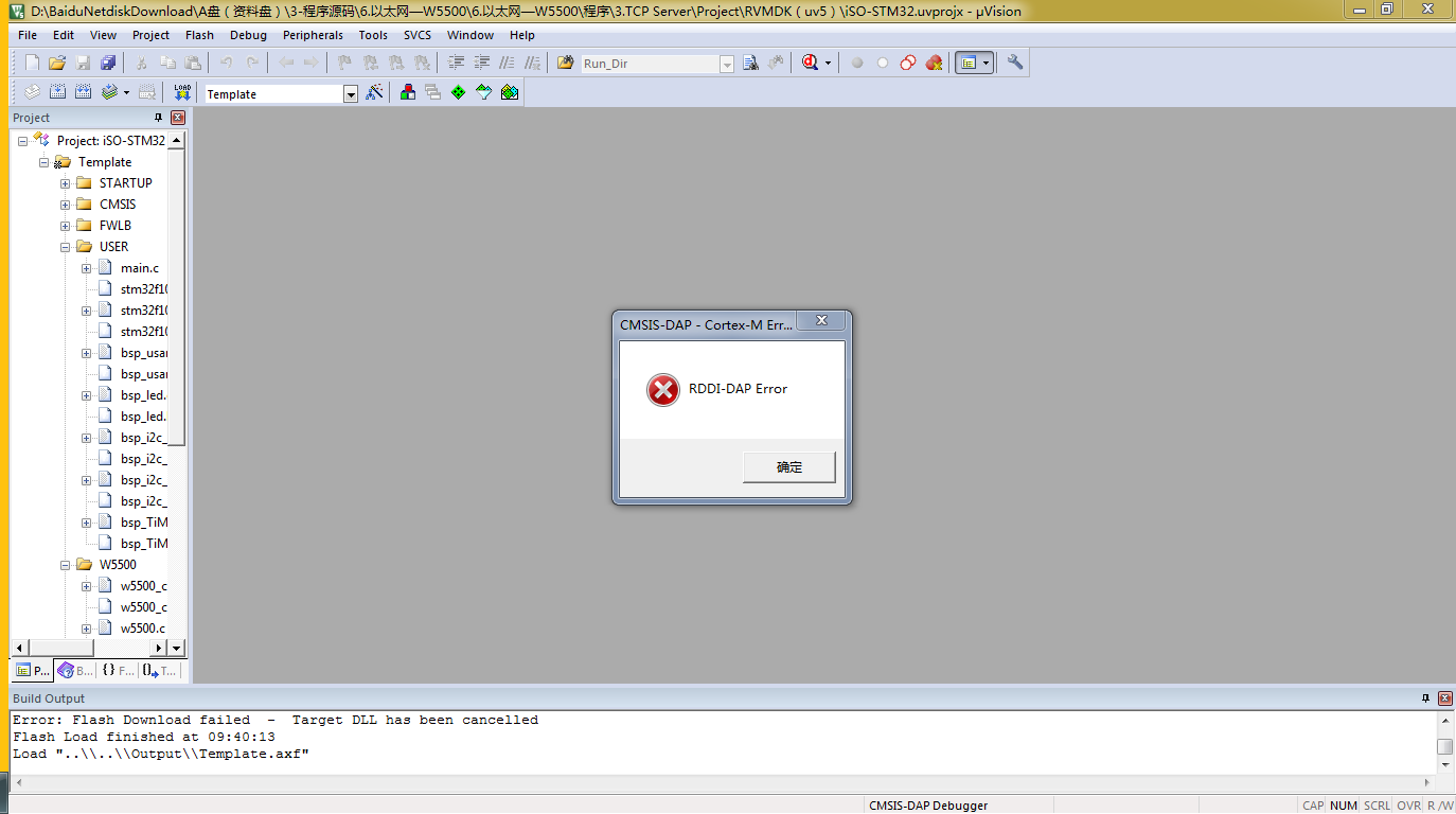

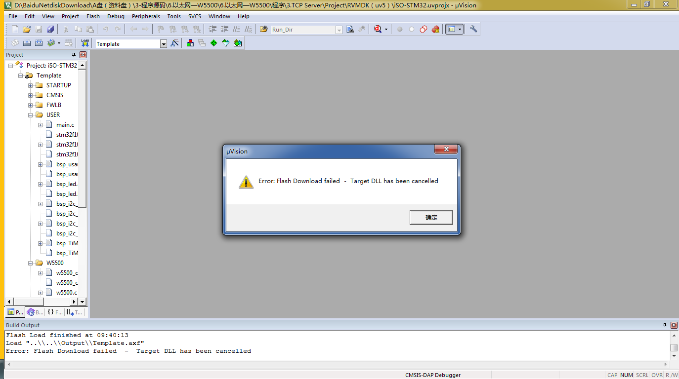

我的下载器突然就出了问题,我也不知道怎么解决,插在电脑上一直叮咚 叮咚的响    求教!
发表于 2019-3-28 13:47:07 | 显示全部楼层
看看debug的setting页面显示什么
尝试把板子的boot0和boot1都接到3.3V然后再下载
