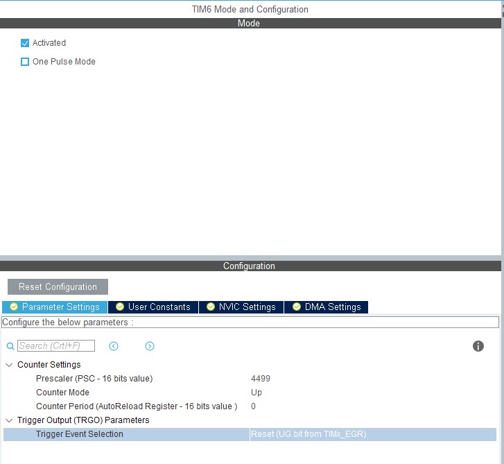

在配置基本定时器时 使用STM32CubeMX 配置 配置有下图
TIM6 内部时钟为90MHz 分频器配置成 4499 也就是20KHz  50us
自动重载值为0  启用中断
void MX_TIM6_Init(void)
  TIM_MasterConfigTypeDef sMasterConfig = {0};
  htim6.Instance = TIM6;
  htim6.Init.Prescaler = 4499;
  htim6.Init.CounterMode = TIM_COUNTERMODE_UP;
  htim6.Init.Period = 0;
  if (HAL_TIM_Base_Init(&htim6) != HAL_OK)
    Error_Handler();
  sMasterConfig.MasterOutputTrigger = TIM_TRGO_UPDATE;
  sMasterConfig.MasterSlaveMode = TIM_MASTERSLAVEMODE_DISABLE;
  if (HAL_TIMEx_MasterConfigSynchronization(&htim6, &sMasterConfig) != HAL_OK)
    Error_Handler();
  HAL_TIM_Base_Start_IT(&htim6);
  * @brief  Period elapsed callback in non blocking mode
  * @param  htim pointer to a TIM_HandleTypeDef structure that contains
  *                the configuration information for TIM module.
  * @retval None
void HAL_TIM_PeriodElapsedCallback(TIM_HandleTypeDef *htim)
  /* Prevent unused argument(s) compilation warning */
  LED_R_T();
  /* NOTE : This function Should not be modified, when the callback is needed,
            the __HAL_TIM_PeriodElapsedCallback could be implemented in the user file
但我用示波器在LED上看不到任何波型
当把 htim6.Init.Period 值配置为1时  在示波器上能看到高电平宽度为100us 频率为10KHz

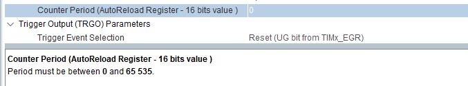

也就是说 htim6.Init.Period(自动重载值) 值不能为0 但在STM32CubeMX 上有如下图解释
也就是说这个Period(自动重载值)值是介于 0 到 65535之间呀
但这个值包不包括0呀
可能表达的不是很清楚   不会叙述
发表于 2019-4-17 14:04:26 | 显示全部楼层
自动重载值和分频的一样按减一算,比如你配置是1,就是2-1,就是在分频频率后再分2,所以变成10khz,,我试过配置1貌似也不行
