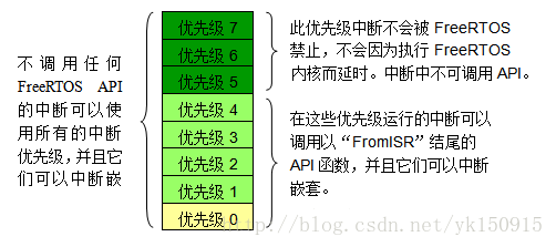

就是有个问题,很不理解,很多操作系统提示,xSemaphoreGiveFromISR()是xSemaphoreGive()的特殊形式,专门用于中断服务
例程中,看起来只要操作系统在与中断程序有关的都写的很复杂,搞的我也觉的很奇怪。
按道理我这个算是在中断里吧,但是我调用的是: xSemaphoreGive() 好像也没有问题? 在任务中也能获取,信号量。
configMAX_SYSCALL_INTERRUPT_PRIORITY=4
configKERNEL_INTERRUPT_PRIORITY=0
还有就是,如果 高于4的,中断里是不是不可以调用,xSemaphoreGiveFromISR()是xSemaphoreGive() 这些函数?
问题是我的中断都最高优先级 0 (STM32 0是最高的)
我的任务 是2 ,和 3,

是的,我现在还是没理解(后续再认真看一下),按说明,我的中断优先级是比FreeRTOS中断还高的,因此中断不会被FreeRTOS禁止,但后面说了一句,中断中不可调用API(问题是现在我在中断中也调用xSemaphoreGive( U_Semaphore_Uart1RX ); 有点搞不懂了,)
