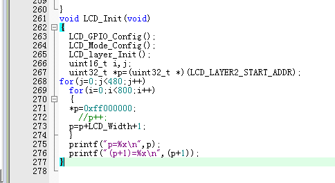

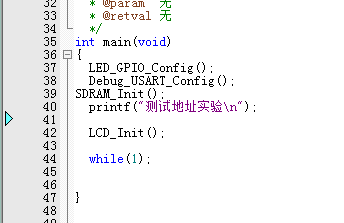

在学习LTDC章节的内容的时候,在LCD_Init函数中或者之后使用printf函数无法输出到串口,bsp_debug_usart.h头文件也有添加到使用printf函数的c文件中。
仅当在调用LCD_Init函数前,使用printf函数才能输出字符到串口显示。

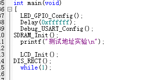

在初始化串口前加延时后,就可以输出了。这是为什么啊?

完全根据野火教学视频写的程序。加了延时后,就可以正常使用串口了
