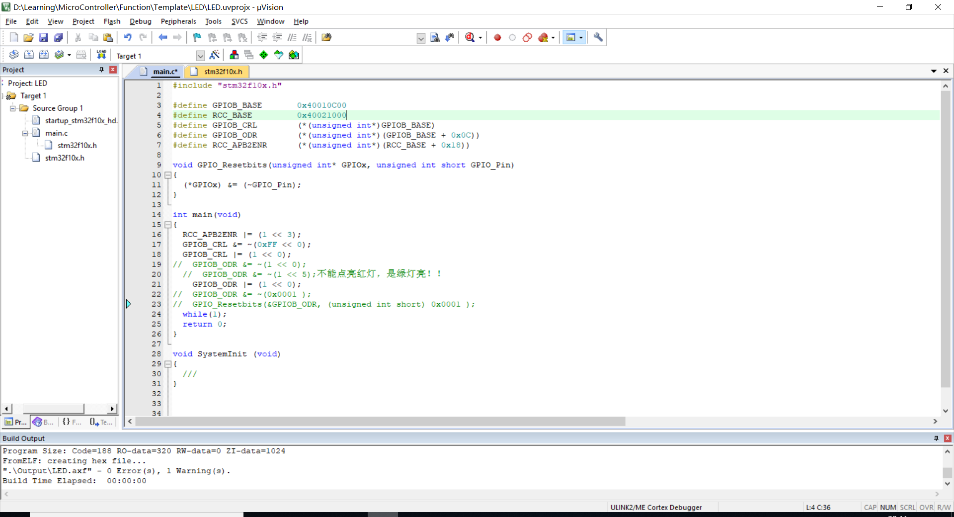

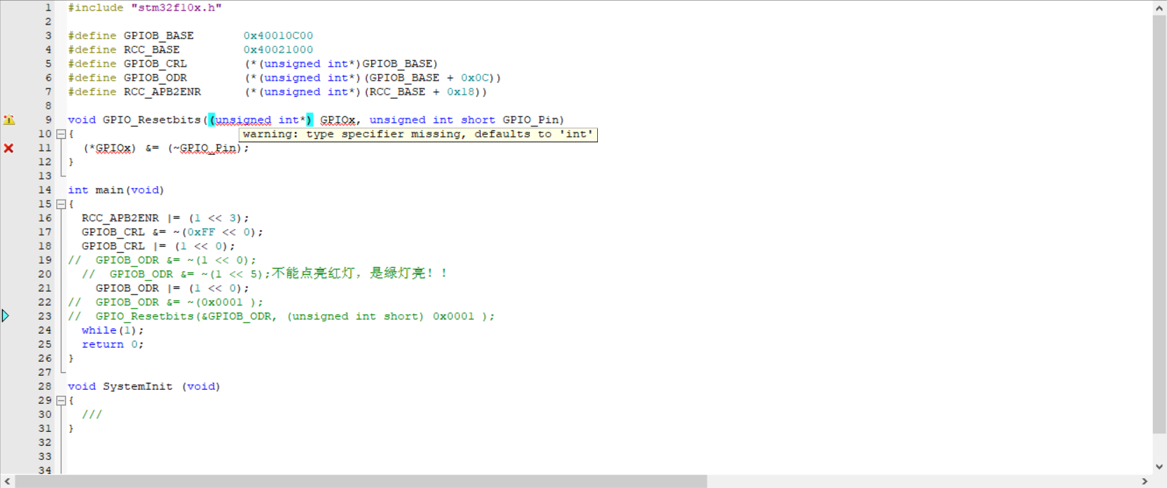

而且Keil有bug还是怎么的,把unsigned int*用括号括起来就提示unsigned没有声明过。 微信截图_20190426221318.png

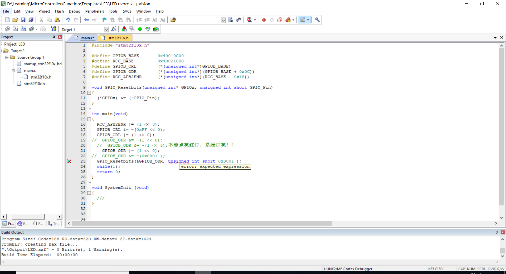

 楼主| 发表于 2019-4-26 22:20:15 | 显示全部楼层
绿灯是PB0 红灯是PB5
发表于 2019-4-26 23:01:58 | 显示全部楼层
老哥你在函数调用里面加这个 括起来是强制类型转换 但是要设置的是形参类型啊,我建议先看看c语言的教程 可以百度 菜鸟教程 里面有讲c的

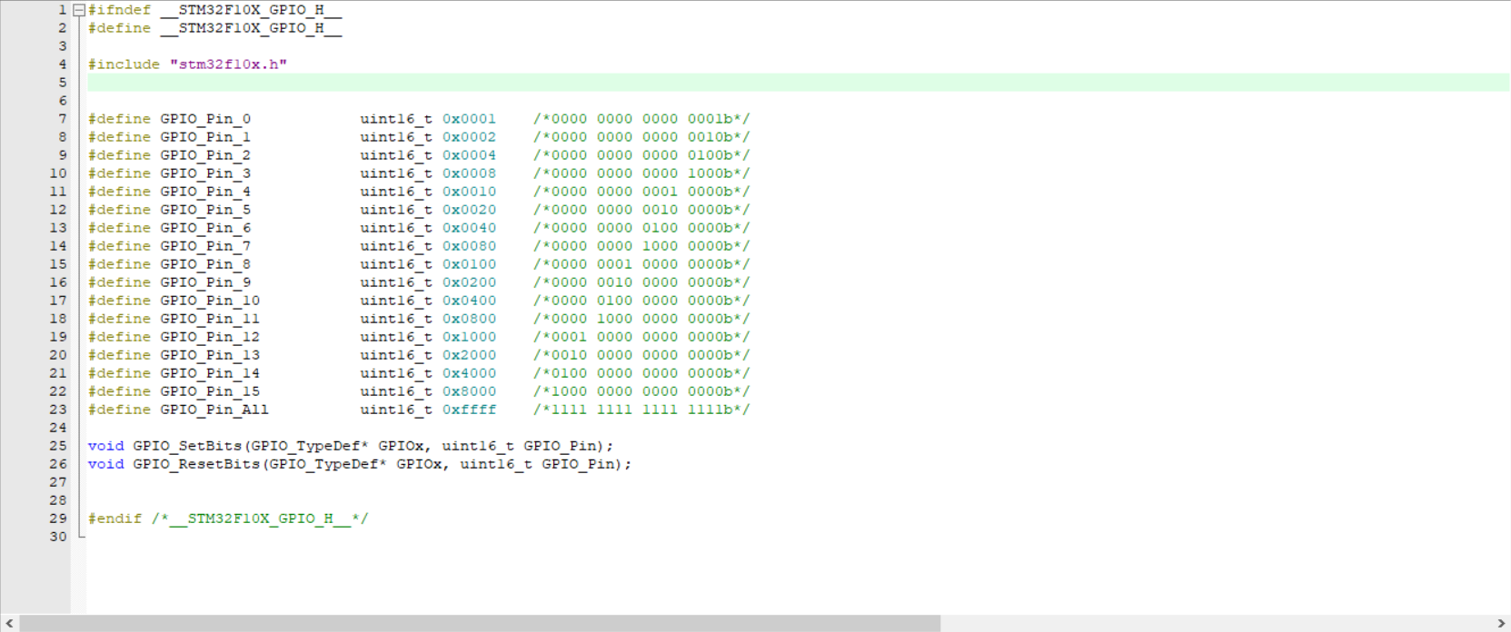

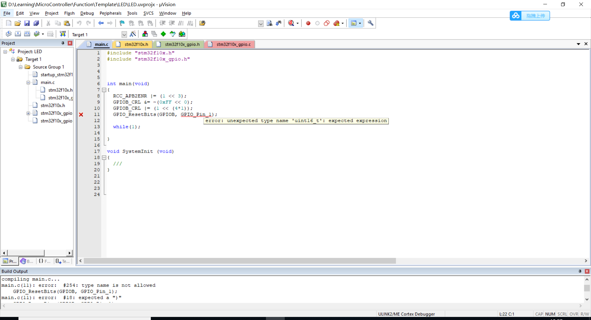

微信截图_20190427103310.png 微信截图_20190427103735.png 那这样声明了一个函数,参数类型是uint16_t的,也声明了GPIO_Pin_0是uint16_t的,在调用时报错类型错误,这是为什么呢?
 楼主| 发表于 2019-4-27 11:07:59 | 显示全部楼层
available 发表于 2019-4-27 10:38
谢谢回答了我的问题,确实我这个毛病,
那这样声明了一个函数,参数类型是uint16_t的,也声明了GPIO_P ...
也是类型转换问题,解决了
