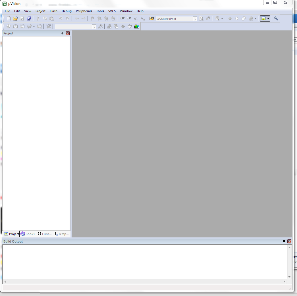

发表于 2019-5-12 07:59:57 | 显示全部楼层 |阅读模式
请教下不知道为何下载的H7例程打开后都是空白的画面?
发表于 2019-5-12 08:47:40 | 显示全部楼层
截图看看?
 楼主| 发表于 2019-5-12 10:31:48 | 显示全部楼层
什么都木有,我打开几个工程都试过了,结果都是一样的

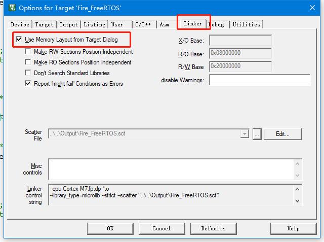

 楼主| 发表于 2019-5-12 14:23:27 | 显示全部楼层
..\..\Output\Fire_FreeRTOS.axf: error: L6031U: Could not open scatter description file ..\..\Output\Fire_FreeRTOS.sct: No such file or directory

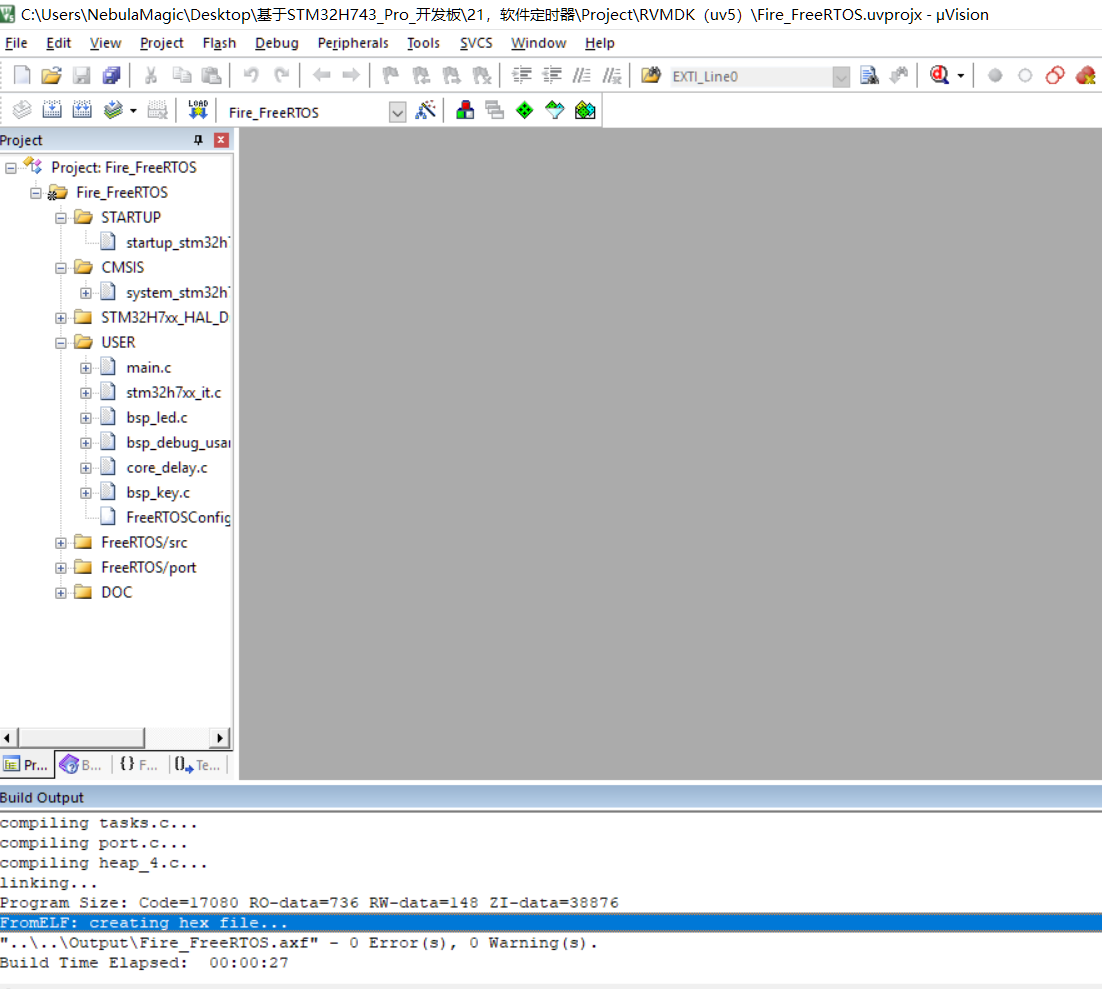

FreeRTOS 定时器 可以编译和生成 ,刚刚你回复的是指这个例程吗?  还有,其他例程我这边打开都不会是空的
 楼主| 发表于 2019-5-12 22:21:45 | 显示全部楼层
WishWish 发表于 2019-5-12 21:20
FreeRTOS 定时器 可以编译和生成 ,刚刚你回复的是指这个例程吗?  还有,其他例程我这边打开都不会是空 ...
我这边貌似测试了很多历程,打开都是空白的, 貌似只有基础例程可以
0-野火【H743开发板】光盘资料\野火【H743开发板-Pro】光盘资料\A盘(资料盘)\1-野火开源图书合集\【优先学习】[野火]《STM32 HAL库开发实战指南》系列\1-书籍配套例程
这个里面的例程是可以,但是其他的例程都不行,打开要么是空白,要么在编译最后提示找不到 .sct 文件
是不是你们在打包时,删除了什么文件 ?
我是直接从你们的提供的百度网盘下载的,后解压的
你们可以把上传到网盘的里面的文件下载一个后 ,在到其他电脑上测试一下,不要使用你之前编译程序的电脑
我上传一个工程,这个工程可以打开,但是编译在最后提示 找不到 .sct 文件
工程路径及文件:
野火【H750开发板-Pro】光盘资料\A盘(资料盘)\1-野火开源图书合集\[野火]《LwIP应用开发实战指南》系列\书籍配套程序\基于STM32H750_Pro_开发板\1-书籍配套例程\lwip_udp_ipref_socket
lwip_udpecho_socket.rar (3.18 MB, 下载次数: 367)
这个里面的工程打开是空白的,
工程路径及文件
野火【H750开发板-Pro】光盘资料\A盘(资料盘)\1-野火开源图书合集\[野火]《uCOS-III内核实现与应用开发实战指南》系列\1-书籍配套程序\2-第二部分程序 :uCOS-III内核应用开发\基于STM32H750_Pro_开发板\24-软件定时器\Project\RVMDK(uv5)
24-软件定时器.rar (1.94 MB, 下载次数: 329)

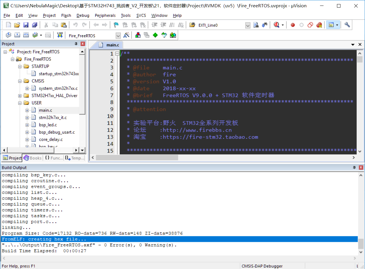

上面截图是我新下载资料包内容到我个人电脑编译的,之前是没在这环境编译过的

缺sct文件的是我们打包漏了,我们整理下重新上传

没有sct文件可以直接使用默认的配置即可
