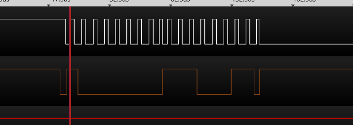

用这个渣渣逻辑分析仪抓到了两段波形(只能触发一次)
这一段应该是I2C起始信号,在SCL(白的是SCL,红的SDA)为高时候SDA拉低,
但代码明明写了
        IIC_Send_Byte(0x80);//写命令
        if(IIC_Wait_Ack())
                return 0;
并没有看到SDA拉低应答,发送完0X80(1000 0000)就直接就发送了0xe3(1110 0011&#8236;),不是很理解,求前辈们点拨一下,谢谢。

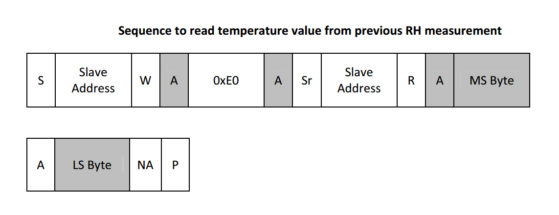

这是手册要求的时序。

我记得最辣鸡的那个24m的都能解析i2c协议的啊,在顶部标注起始,地址读写 应答和数据的位置啊,你的waitack是什么样的,应该是这个等待的有问题吧。。
