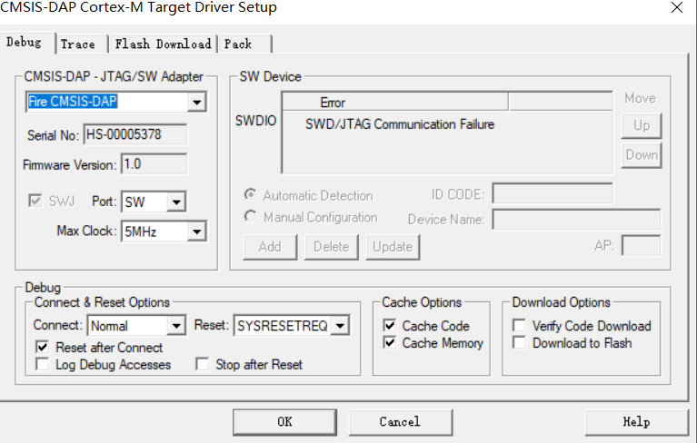

连接同时购买的DAP高速版下载器,下载器指示灯绿色,但KEIL一直显示通讯失败,未能找到,并且刚接到电脑上的时候,不停地发出USB设备连线,掉线的声音,似平刚连接成功,很快就掉线了,然后继续连,又掉线,持续很9之后,就一直掉线了

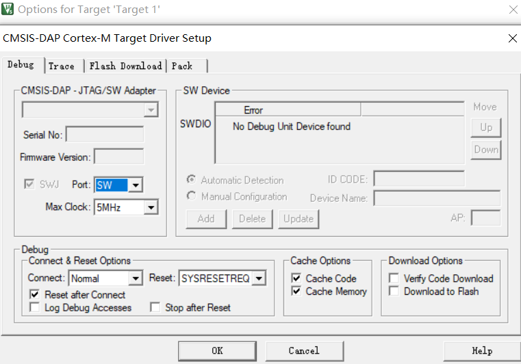

后来,我把连接开发板的排线拨掉,发现KEIL可以连接下载器,但SWDIO通讯失败。重新接上排线,下载器连接成功,但迅速又失连。
分析分析是什么原因呢?我用的KEIL是MDK 5.26

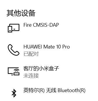

倒是有点像短路保护的意思,连上开发板,USB设备显示这个设备一会有,一会儿没有,持续地断线,掉线。算了,明天再试试。
图片是我拔掉排线时状态,一旦连接排线,这个DAP的USB设备就发神经了,一会有,一会没有。
