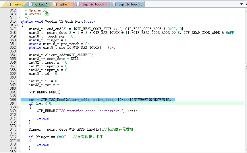

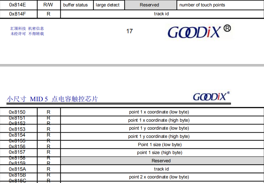

如图,蓝色处代码。轨迹点1只有8个寄存器呀,再加上两个字节地址。
这里说的10(字节)个寄存器是怎么回事啊?
