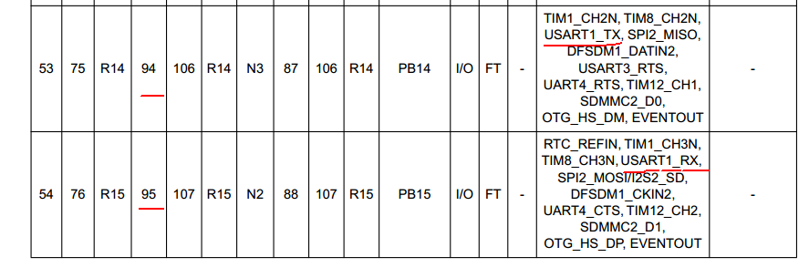

秉火STM32-F767挑战者开发板USART1使用的是PA9和PA10,自己画的板子USART1使用的是PB14和PB15,在串口例程的基础上修改了GPOI口的相关配置,也就是由PA9和PA10改为PB14和PB15,最后发现没有数据发出,串口无法通信,现在是怀疑PB14和PB15是否能复用为USART1?看PDF文档里面的表20-3 STM32F767IGT6 芯片的USART引脚    USART1可使用三组引脚:PA9和PA10、PB6和PB7、PB14和PB15。但是文档里又说 “查阅表 20-3我们可以看到 USART1_RX 不仅仅只有 PA10,还可以是 PB7。所以此时我们可以 PB7 这个引脚来实现 USART1通信。那要是 PB7也是被其他外设占用了呢?那就没办法了,只能使用其他USART。”  直接没有提PB14和PB15,所以不知道这是文档编写的错误还是就不能使用PB14和PB15?

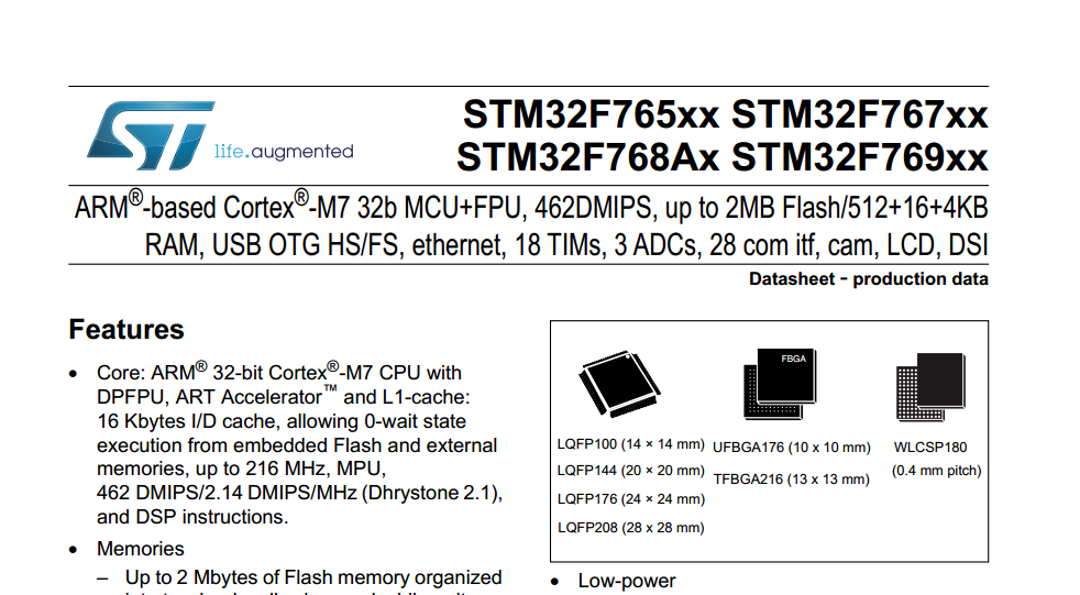

您那个是什么文档里面的说明?我查的这个文档好像可以,还是我这个文档是不对的?
en.DM00273119.pdf
3.01 MB, 下载次数: 627
发表于 2019-5-24 15:09:53 | 显示全部楼层
文档写了那就可以啊,但是可能那两个管脚接了其他东西导致没有数据

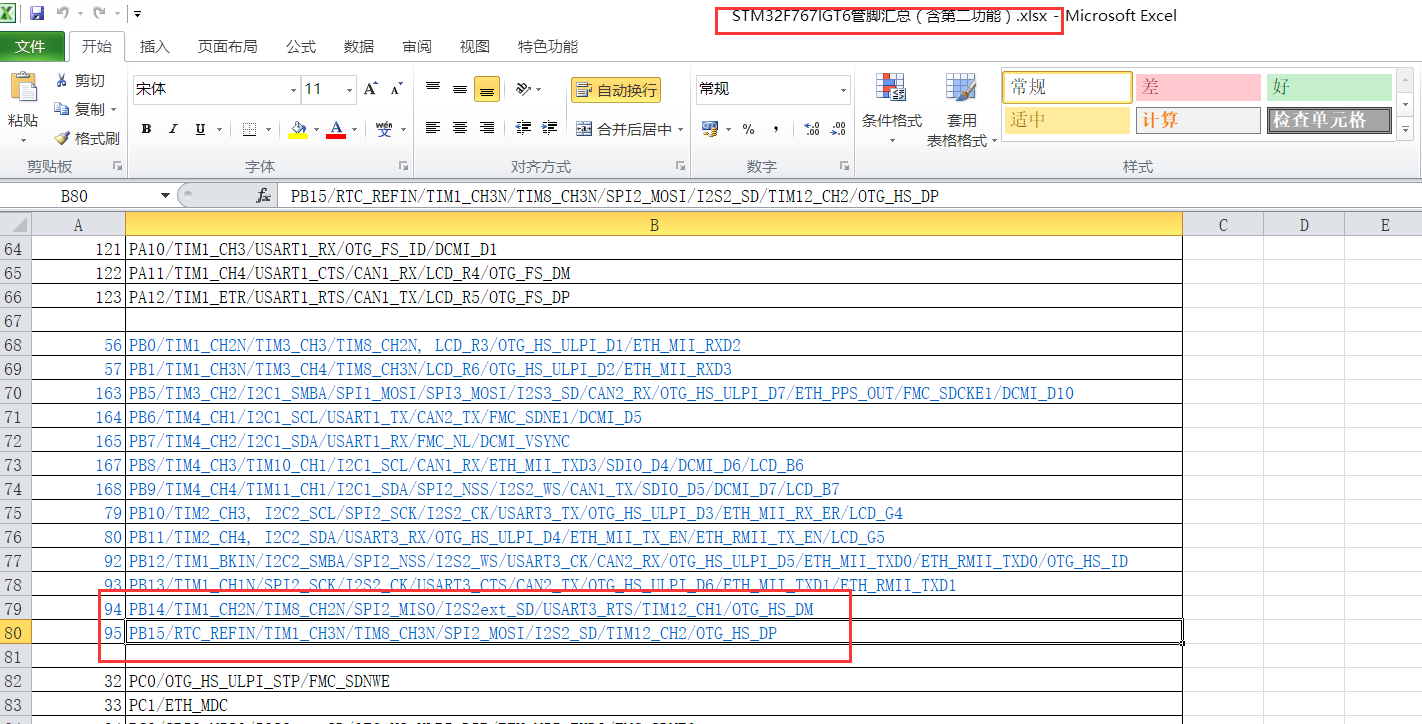

发表于 2019-5-24 15:30:46 | 显示全部楼层
秒针2 发表于 2019-5-24 15:23
没接其他东西,现在就不知道应该以哪个文档为准,不可能有些文档可以,有些文档不可以,我用的芯片是STM3 ...
这个是板子资料包里面原理图文件夹的一个脚功能整理,可能没写全,那按官方文档为准,那是不是没配置好?

不会没配置好,我直接复用了三组引脚:PA9和PA10、PB6和PB7、PB14和PB15,最后结果是PA9引脚和PB6引脚上有电平变化(有数据输出),PB14没有电平变化(无数据输出),所以就怀疑PB14是否能复用为USART1,向大家求证一下

官方资料写了的,那应该是可以的啊或者被其他地方修改了?
