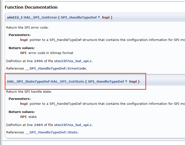

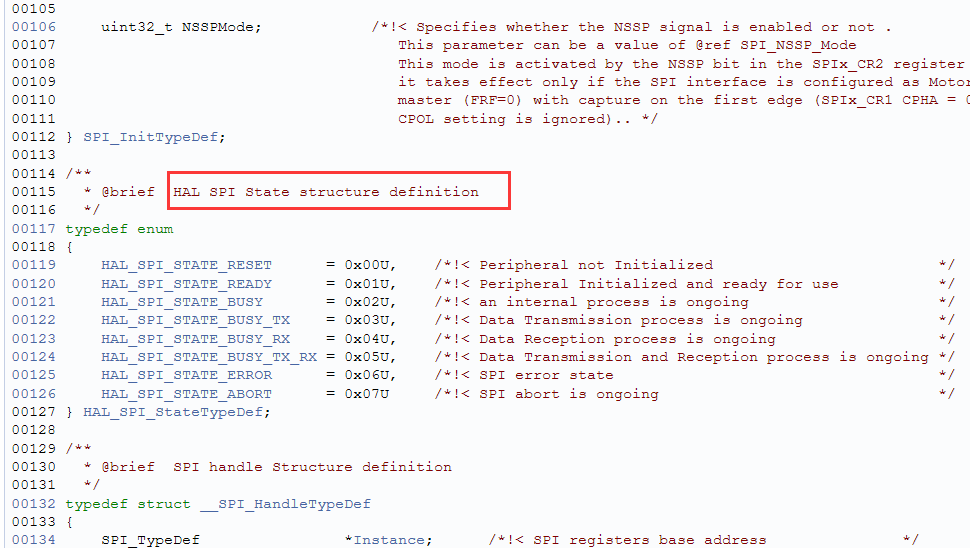

那HAL库里怎么表示?
发表于 2019-5-29 17:19:13 | 显示全部楼层
看HAL库的用户手册
