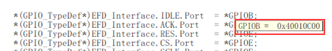

请教一下,GPIOB的地址是0x40010C00,为什么赋值到左面后,Port的地址就变成了0x44484444了。
怎样给左边定义的port赋值为GPIOB,让他的地址不变

这段程序是自己写的,然后初始化GBIOB,想让LED灯亮,不知道什么原因,不可以
 楼主| 发表于 2019-5-30 17:48:36 | 显示全部楼层
WishWish 发表于 2019-5-30 17:02
这段程序是哪里的?
[mw_shl_code=c,true]                        /*选择要控制的GPIO引脚*/
                EFD_GPIO_InitStruct.GPIO_Pin = EFD_Interface.IDLE.Pin;
                /*调用库函数,初始化GPIO*/
                //GPIO_Init(GPIOB, &EFD_GPIO_InitStruct);
                GPIO_Init((GPIO_TypeDef*)EFD_Interface.IDLE.Port, &EFD_GPIO_InitStruct);
                GPIO_WriteBit((GPIO_TypeDef*)EFD_Interface.IDLE.Port, EFD_Interface.IDLE.Pin , Bit_RESET);[/mw_shl_code]
注释掉的代码,用它就可以使灯亮起。
GPIO_Init((GPIO_TypeDef*)EFD_Interface.IDLE.Port, &EFD_GPIO_InitStruct);这个代码就行
