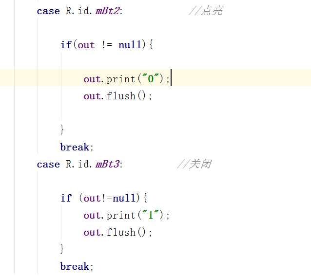

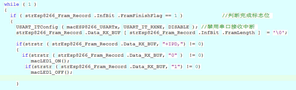

手机APP通过esp8266控制LED,下面是android源码和stm32接收源码,实验现象是手机可以开启LED,却不能关闭LED,程序有什么问题,求解大佬们!!!

逻辑上看好像是可以的,看看macLED1_OFF()这函数有问题?

那你调试看看到底有没有运行macLED1_OFF()这句

我现在把关闭语句改成另一个灯,目前情况只能实现一个按钮控制,点第一个灯,再点第二个灯(无效),反过来也一样,只能实现一个按钮控制

那我感觉就是板上的程序根本没有运行另一个if,所以说要调试看看,可能你的android那边没发出“1”
