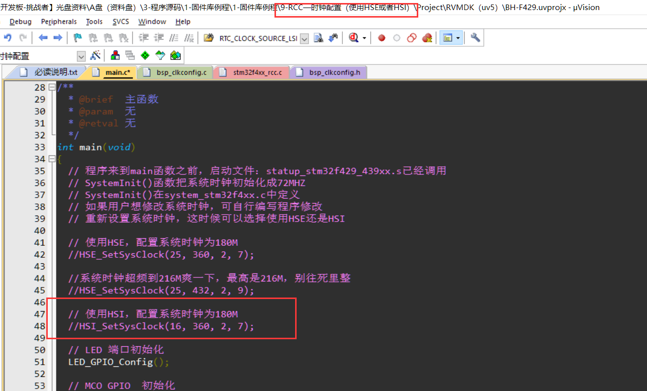

f429 如何配置成内部晶振
发表于 2019-6-5 10:05:34 | 显示全部楼层 |阅读模式
f429 如何配置成内部晶振
发表于 2019-6-5 19:54:54 | 显示全部楼层
前面章节的,兄弟你是跳跃式学习?
 楼主| 发表于 2019-6-6 15:03:31 | 显示全部楼层
WishWish 发表于 2019-6-5 19:54
前面章节的,兄弟你是跳跃式学习?
被逼的,之前都没搞过STM32
