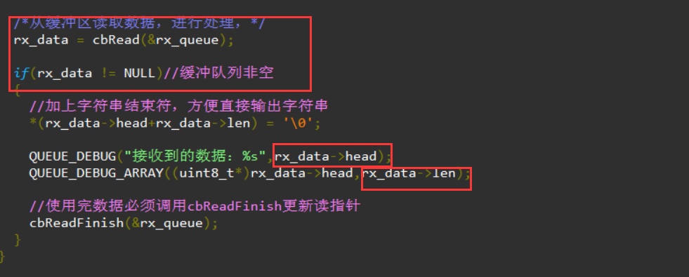

在火哥提供的USART环形队列的例程中,使用了很多数组作缓存
我请教下   如何在main主函数中 调用数组做对比 小白一枚 不知道调用哪个数组
跪求大神指点
发表于 2019-6-25 12:12:03 | 显示全部楼层

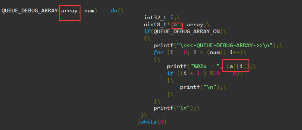

参考保留前面的逻辑,获取到非空缓冲区后,用rx_data->head作数组索引,rx_data->len作为长度 来写你自己的方法把数组东西取出来
