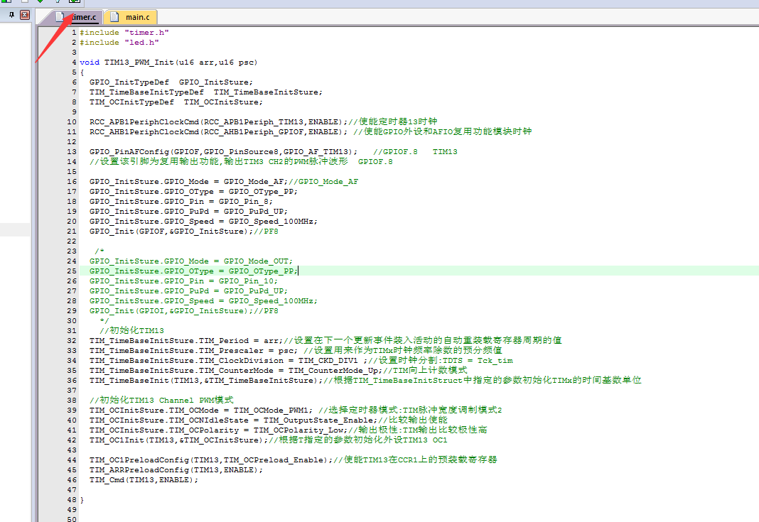

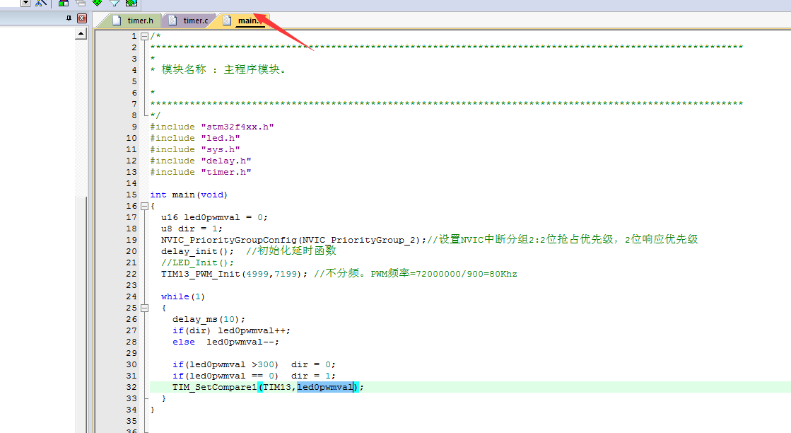

大神们好,我使用的是STM32F407系列板子,在编写PWM输出LED渐暗渐亮功能时,测试功能的时候发现:一、LED灯没有亮,二,LED灯也没有渐暗渐亮的趋势,请大神指点一二,谢谢!
如果将GPIO_InitSture.GPIO_Mode = GPIO_Mode_AF;这个复用功能换成GPIO输出,LED就能亮,就是没有渐暗渐亮功能。
下面贴出源码:
LED2与TIM13定时器复用GPIO(GPIOF8):
main.c文件
timer.c文件
timer.h文件
