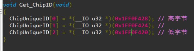

STM32F767芯片ID是什么样的结构,怎么读出来呢?

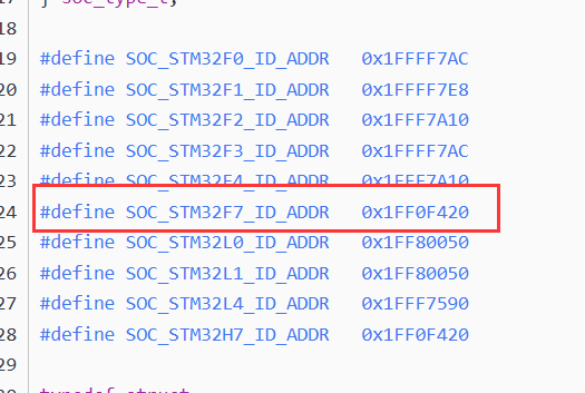

我对比了下指南者的读ID例程,按这样应该可以的
https://blog.csdn.net/wqx521/article/details/86615401
