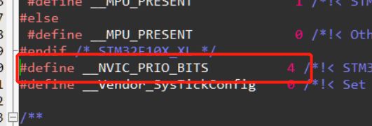

NVIC_SetPriority (SysTick_IRQn, (1<<__NVIC_PRIO_BITS) - 1);
请问下这句是怎么配置为15的,求详解 非常感谢

左移4位相当于 乘以2的4次方,1 X 16 - 1 =15
明白了 感谢
