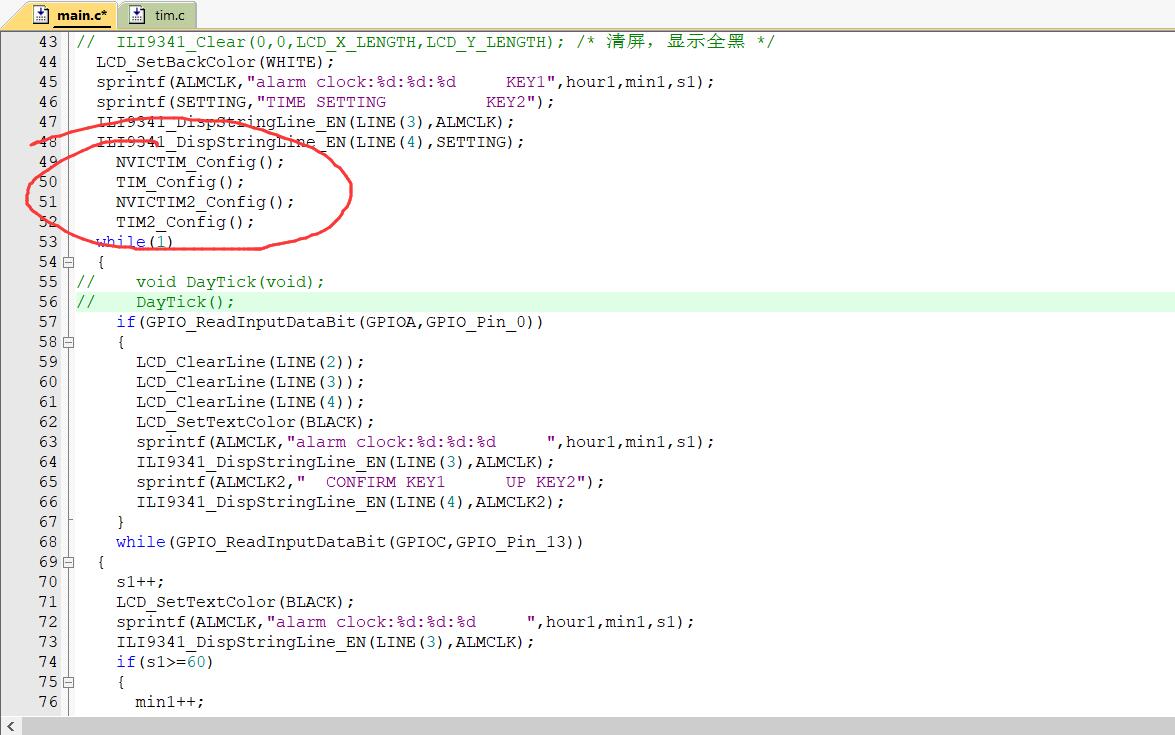

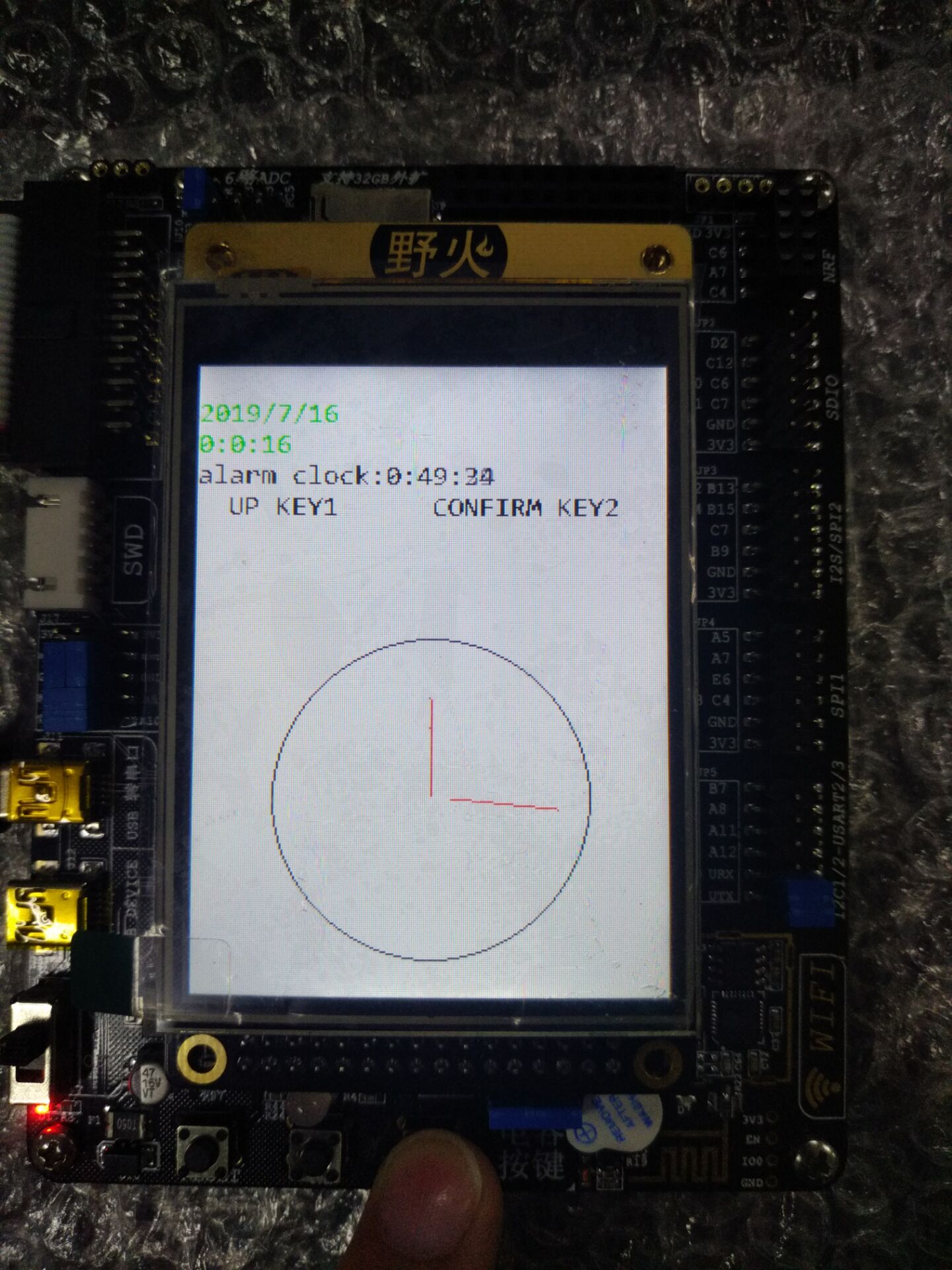

7月1刚跟着学校老师学了下32  然后布置了一个数字钟的任务。然后做着做着发现了些问题。可能代码有点长,还是希望有大佬救救我这个小萌新。先放原本代码   问题在代码之后。

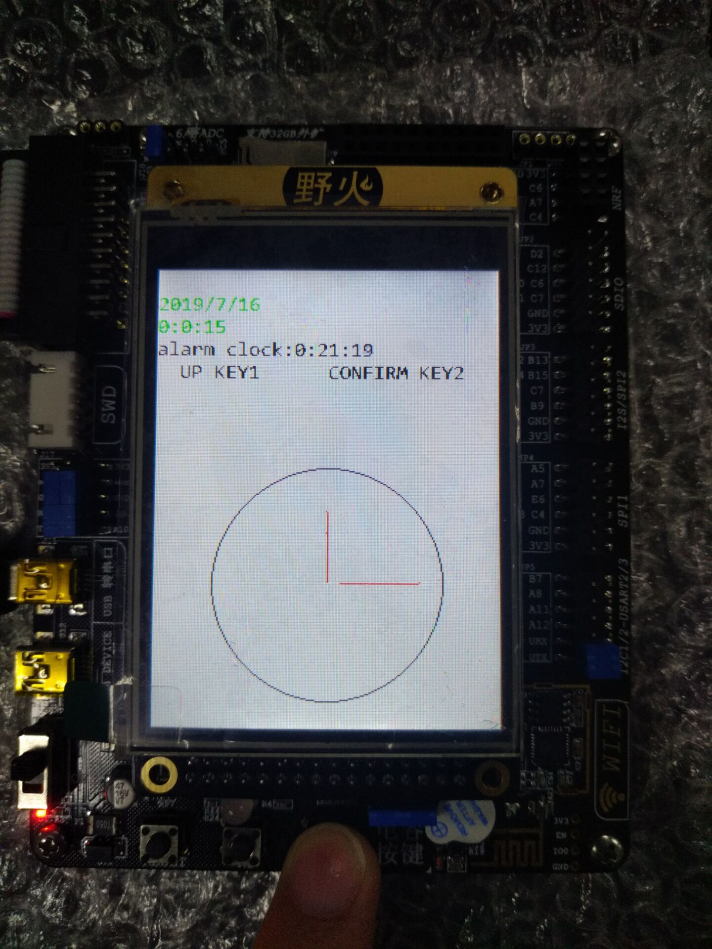

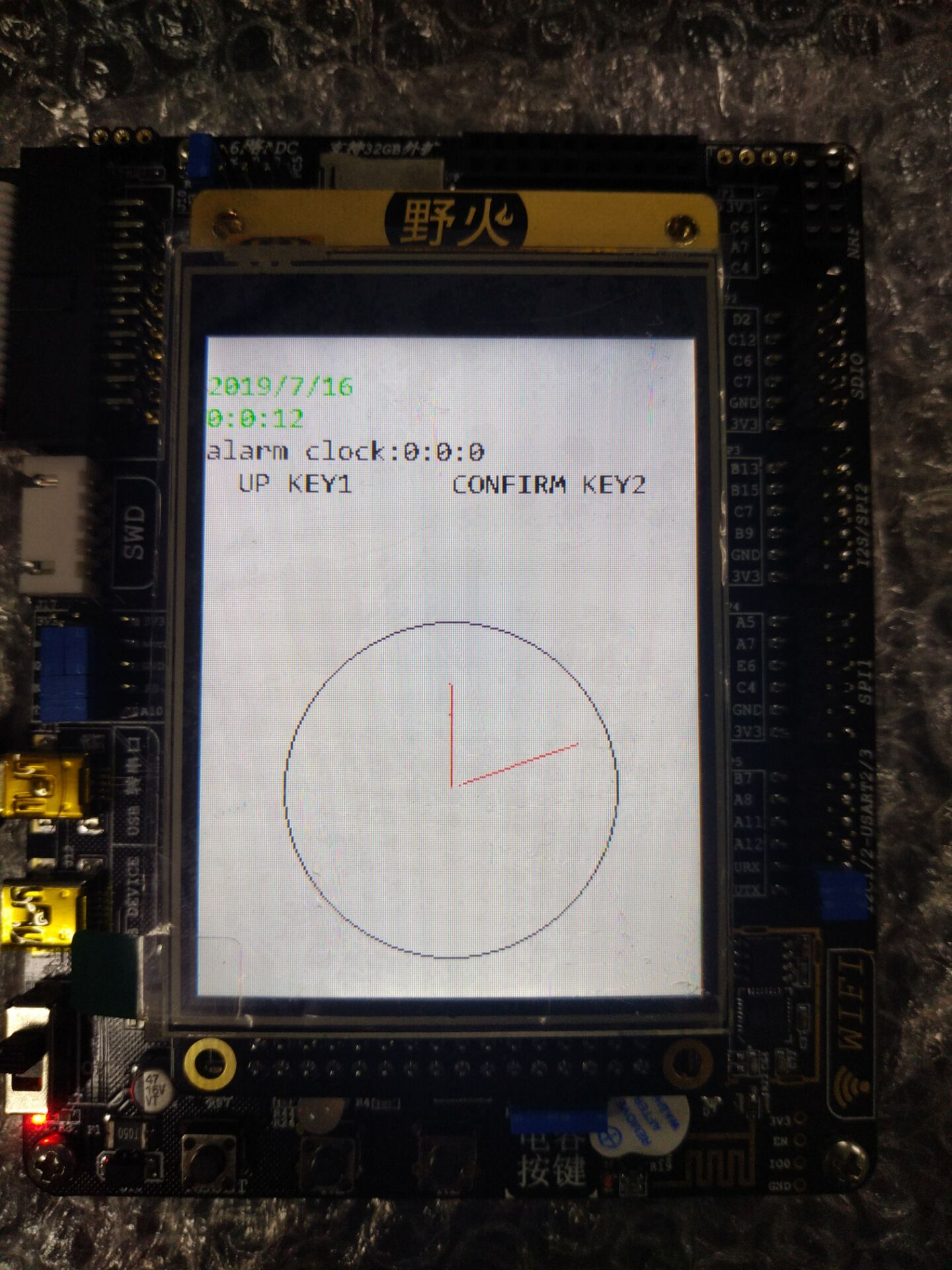

QQ图片20190716104003.jpg QQ图片20190716103948.jpg QQ图片20190716104009.jpg QQ截图20190716104205.jpg

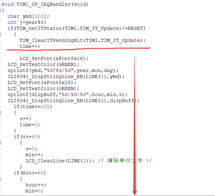

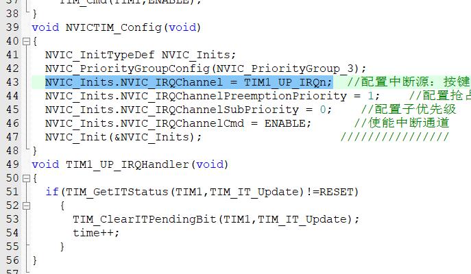

所以我就把时钟显示的这么长的一串代码(原谅C语言没学好,整天用if else语句判断)全都封装到定时器一中去

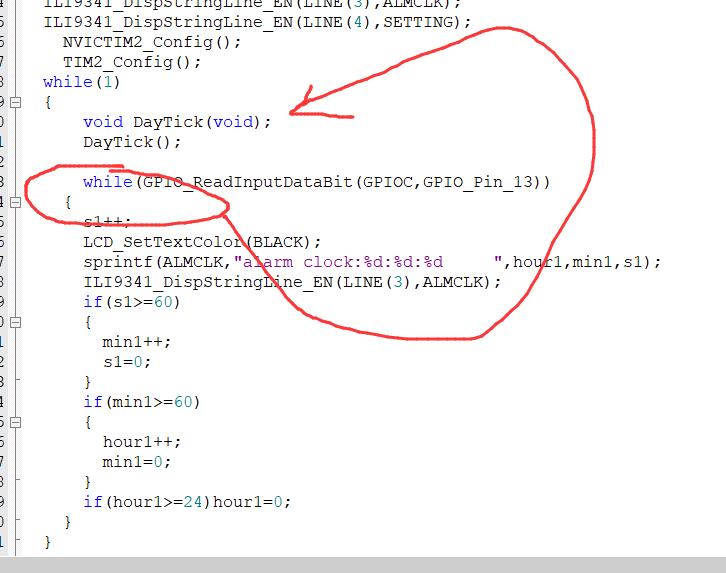

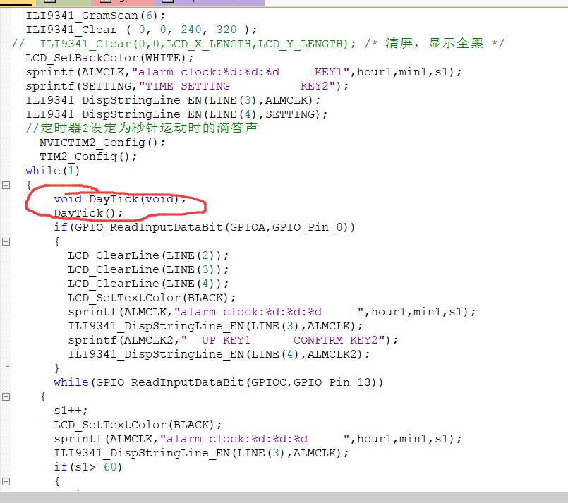

QQ截图20190716112723.jpg QQ截图20190716112802.jpg QQ截图20190716112540.jpg QQ截图20190716112640.jpg
然后问题就来了,原先可以实现时钟滴答和显示,和延时的闹钟设定      可如今时钟的滴答声已经由原本的1s一次,变为如今的8s一次,原先可以通过K2来进行闹钟的设定,现在按K2已经完全没有反应
瞬间迷茫,希望大神们帮忙看看问题出在哪顺带上传原PRO 原先还算正常.zip (7 MB, 下载次数: 605) 问题发现的时候.zip (7.05 MB, 下载次数: 459) 万分感谢您们的解答

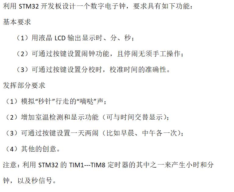

这是作业的 QQ截图20190716114717.jpg 要求

现在比起做出这个实验,我其实更想知道为什么把函数放到定时器里面和放在外面会有差别。定时器在while循环里和while循环外又有什么不同
发表于 2019-7-17 01:28:42 来自手机 | 显示全部楼层
轮询系统肯定有这类问题,换成前后台系统。再精简下显示函数,总之就是主循环太乱,步骤太多了,想办法精简。
