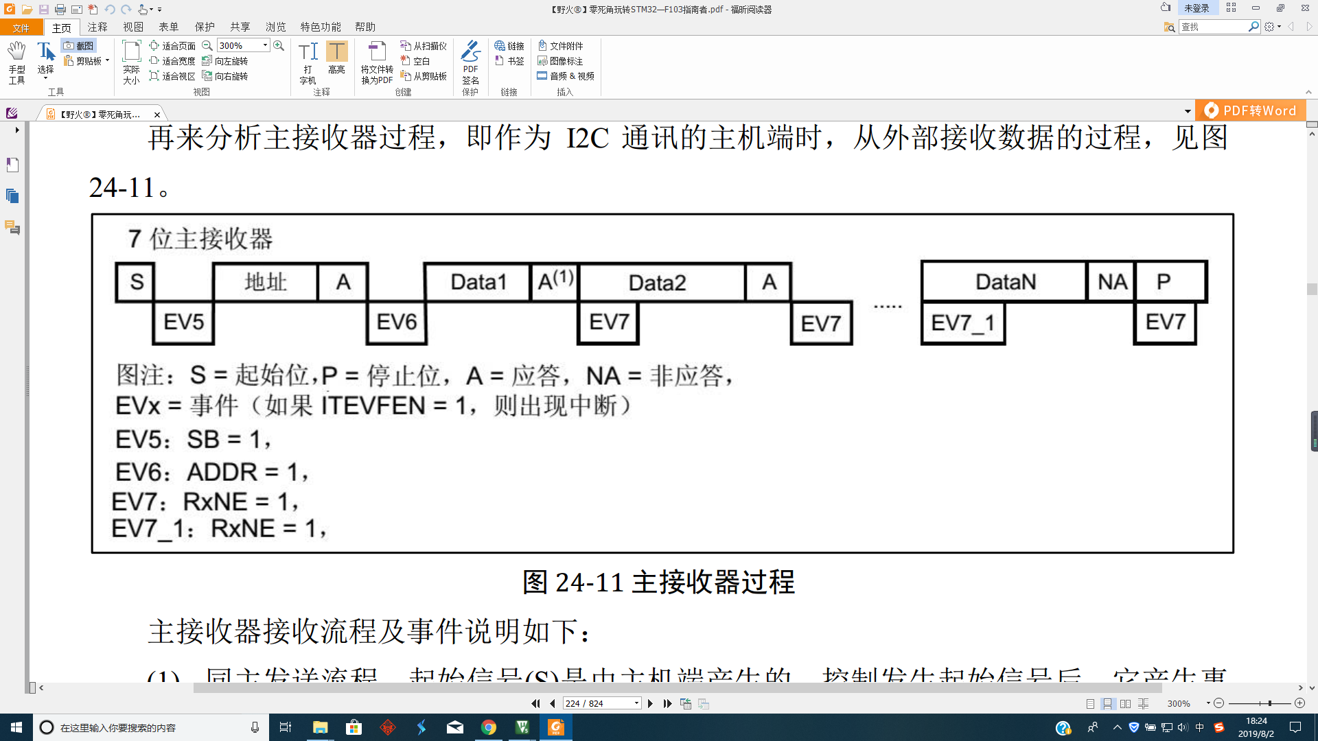

//EV5事件被检测到,发送设备地址
        I2C_Send7bitAddress(EEPROM_I2C,EEPROM_ADDR,I2C_Direction_Receiver);
  while(I2C_CheckEvent(EEPROM_I2C,I2C_EVENT_MASTER_RECEIVER_MODE_SELECTED ) == ERROR);
        while(numByteToRead)
                if(numByteToRead == 1)
                        //如果为最后一个字节
                        I2C_AcknowledgeConfig (EEPROM_I2C,DISABLE);
                //EV7事件被检测到
                while(I2C_CheckEvent(EEPROM_I2C,I2C_EVENT_MASTER_BYTE_RECEIVED ) == ERROR);
                //EV7事件被检测到,即数据寄存器有新的有效数据
                *data = I2C_ReceiveData(EEPROM_I2C);
为什么这里是先检测事件再接收数据呢 明明书上写的是先接收数据再检测事件
发表于 2019-8-3 10:15:46 | 显示全部楼层
图里的是传输过程,stm32接收存储到数据寄存器后,产生ev7事件,这时我们调用I2C_Receive函数是去读寄存器,所以事实上是要等待ev7事件再去读寄存器,而不是ev7后才接收到数据
