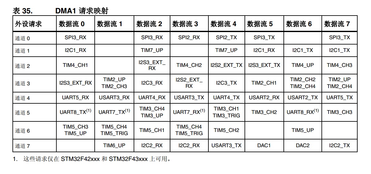

I2S录音和播放这个章节里面讲解使用了DMA来控制录音和播放,但是查看例程代码的时候发现发送的DMA配置是用的DMA1数据流4通道0,接收的时候使用的是DMA1数据流3通道3,根据下表
DMA1数据流3通道3不是SPI2的RX功能,所以怀疑例程写错了 应该写成数据流3通道0,但是问题又来了 两个不同的数据流可以使用同一个通道么??

i2s和spi是同一个外设,使用的是相同通道

那使用I2S2的进行录音和播放的时候,设置DMA通道怎么设置的是I2S2_EXT_RX和SPI2_TX这个不太好理解啊
为什么不是I2S2_EXT_RX和I2S2_EXT_TX或者SPI2_TX和SPI2_RX
