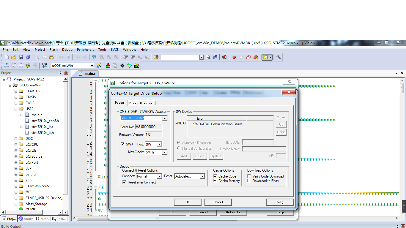

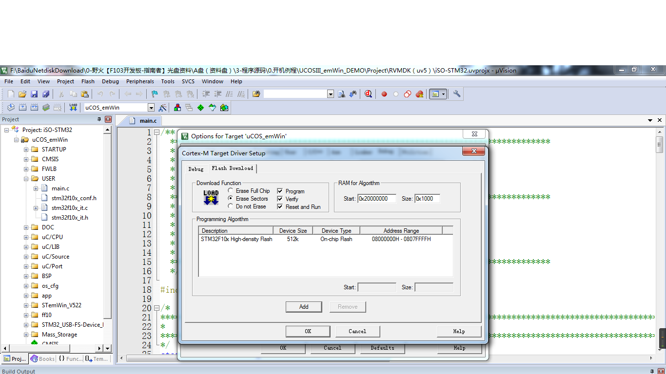

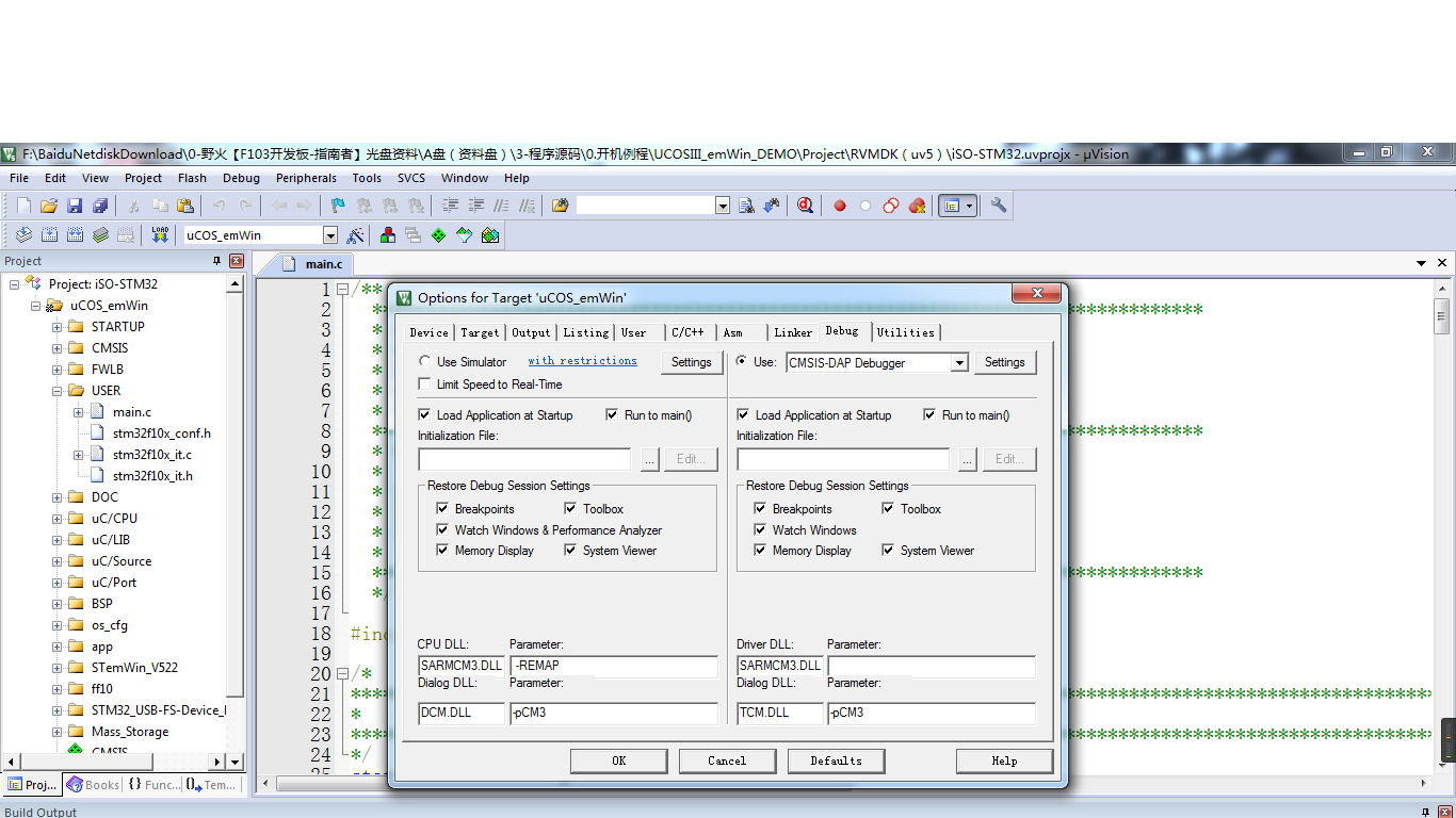

开发板上电且还在跑闪灯程序,DAP亮着绿灯,但是点下载程序就亮红灯。且弹出对话框。下载光盘中的开机程序也不行。 target中的设置已经按第三章重新设置过了,还是不行,请教是那里出了问题?

把仿真器的USB线换一下试试 / 把BOOT0跳到3.3V然后板子重新断电上电试试  / Rset改SYSRESETREQ试试 /  板子和仿真器都重新插拔下试试
