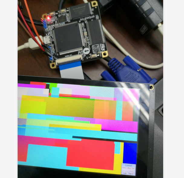

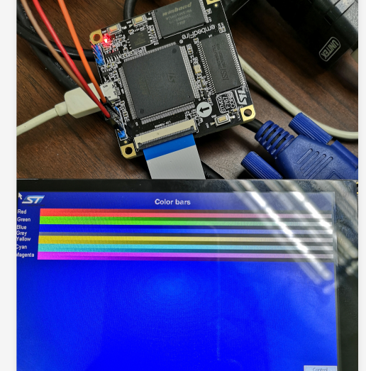

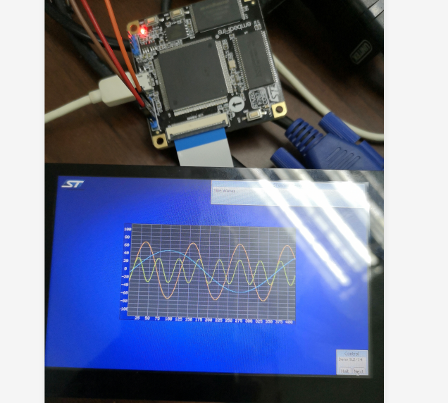

前言
买了个野火的F767开发板,被告知没有emwin的demo,心里虽然很不爽,为给火哥个面子,就暗自忍了。
和emwin死磕
找几个友商的资料过来移植。
  • 原子的emwin的demo
  • 安富莱的emwin的教程
移植点
  • SDRAM引脚及寻址区
  • LTDC的引脚及速度
  • emwin的移植:RGB888、单图层、内存划分
  • 触摸的移植:模拟定时读取上传坐标
炫耀
待考虑
  • emwin的双图层待优化,开启后出现问题,未解决。
  • 跑分太low,需要优化时钟匹配
  • 触摸还存在问题,几百下触摸总有几次失败。
