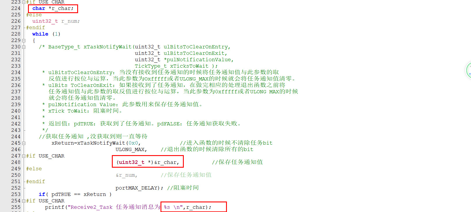

希望大佬能帮忙解答下疑惑,以前没遇到过这个
有人能帮忙解释下这里语法吗

第一个框了   定义一个char 类型的指针变量
下面 把char 类型的指针变量强制类型转换成 uint32_t类型的指针变量
最后printf格式化输出 把 r_char这个指针变量指向的内容以字符串的格式输出

感谢你的回答。我还是有疑问。第一个已经定义好r_char为指针变量了,已经是地址,但是第二个在强制进行类型转换的时候在r_char前加了一个&,&不是取指针变量的地址嘛,已经是地址了,怎么又取地址了,一般是这样int a= 20;&a 这种取地址我能理解。第三个框我的疑问是,要取出地址里的值,采用的是这样如 int a = 20; int  * p= &a; printf("%d",*a);这样的方法。但是它这里是直接输出r_char 它代表的不是地址嘛

不好意思  中间那个看错了 那个是对指针变量的地址强制类型转换(实际上这一步应该是起个保险作用,因为它的地址本来就是32位的地址值,个人理解)
最后这个是对r_char的内容打印,这个应该是跟%s有关,%s这个是以字符串的格式输出,所以他输出的内容是r_char的字符串内容而不是地址 如果是%x的话应该是地址

谢谢,第三个理解了,但是第二个还是有点没理解,我代码里测试了下,如果去掉r_char前面的&,会出现警告,提示类型不匹配

那是跟它上面两行的那个函数的参数类型有关
