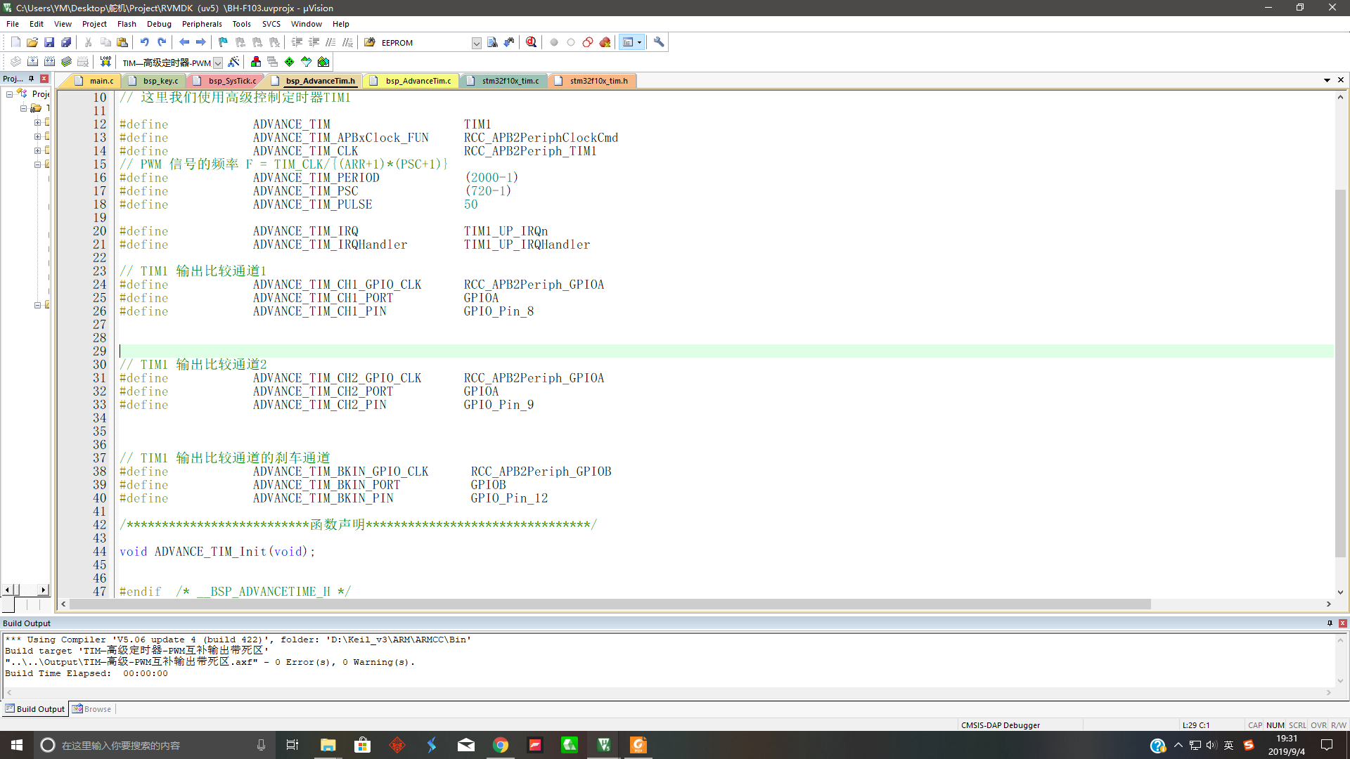

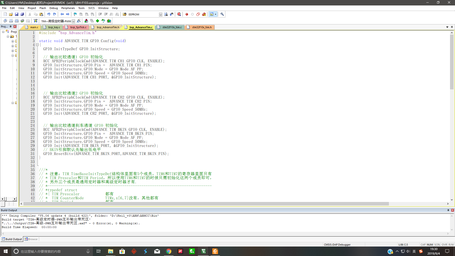

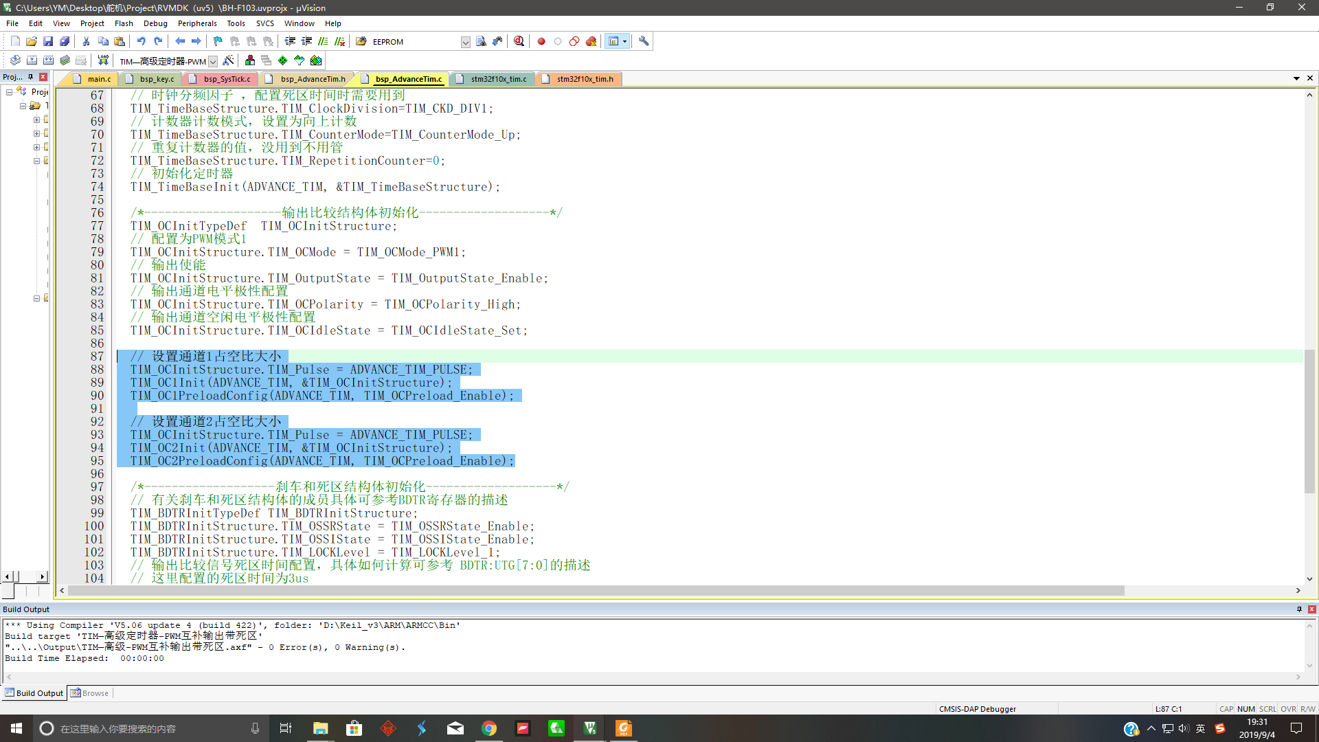

为什么通道一和通道二一样的配置 通道二没有pwm波,通道1有
我是拿来控制舵机的
                for(i=50;i<251;i++)
                        SysTick_Delay_Ms(30);
                        TIM_SetCompare1(ADVANCE_TIM,i);
                for(i=250;i>49;i--)
                        TIM_SetCompare2(ADVANCE_TIM,i);
通道二的舵机不动
 楼主| 发表于 2019-9-4 21:08:20 | 显示全部楼层
感谢各位 我已经知道了  我的PA9和串口冲突了
