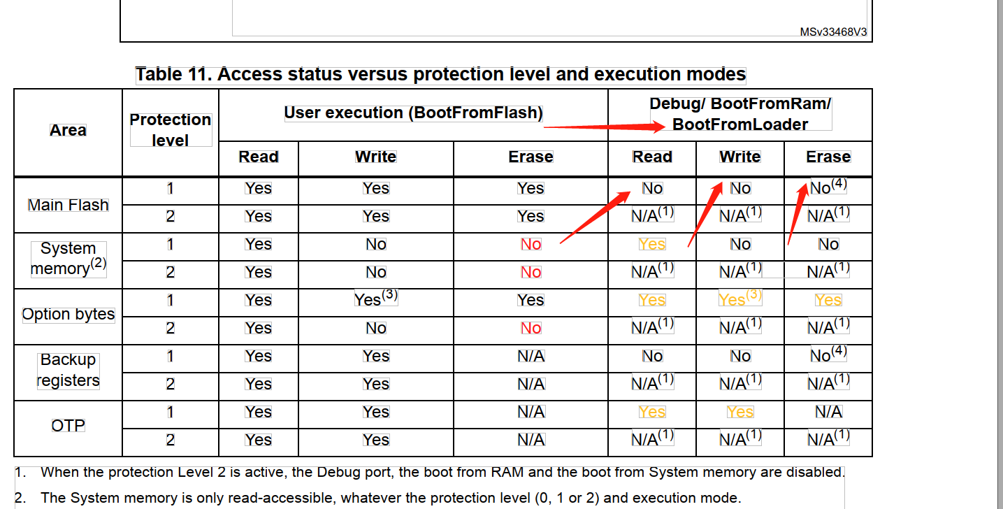

请问一个问题(如图中箭头):
        既然boot from loader不能访问Main Flash ,那么用boot loader是怎么把程序下载到Main FLASH去的呢?
