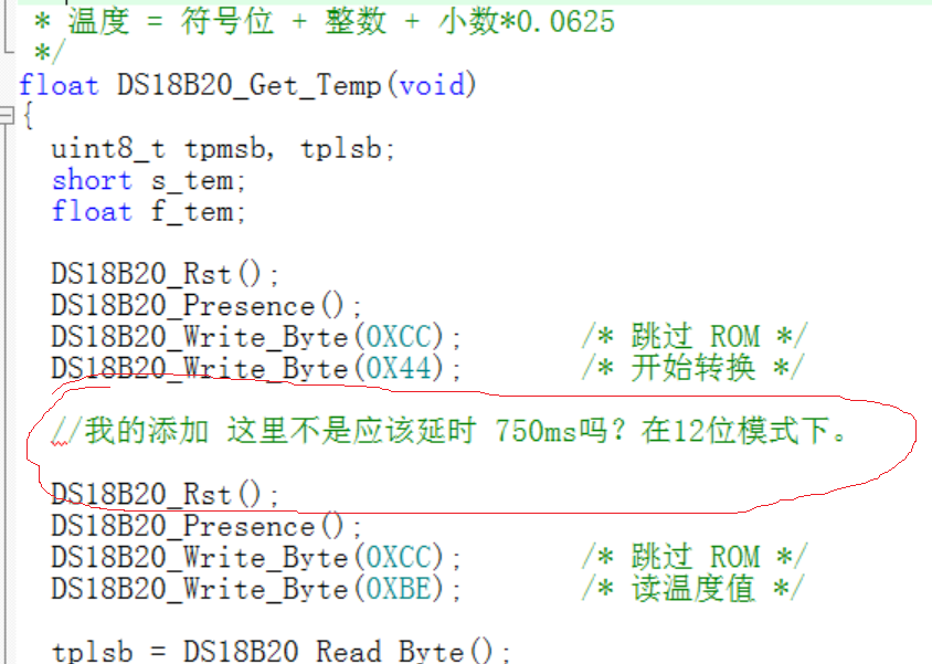

野火例程读取 18B20 对程序中一个部分不明白。谢谢指教。
不是应该延时 750ms 吗? 如图 红色 圈出部分。 直接发送了  DS18B20_Rst(), 18B20 还能把 0x44(转换命令) ,继续执行下去?

应该是要加一下的

下面的DS18B20_Rst()  里面应该有750ms的延时吧!
