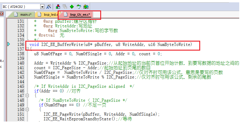

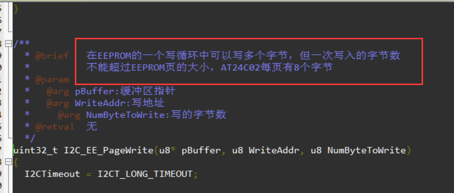

i2c的void I2C_EE_BufferWrite(u8* pBuffer, u8 WriteAddr, u16 NumByteToWrite)这个函数, I2c1.png I2C2.png
是不是有一个情况没有考虑到,就是数据量少于一页但占据两页的情况

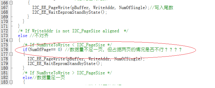

 楼主| 发表于 2019-10-21 10:53:15 | 显示全部楼层
第176行,是不对齐时的情况,若数据少于numofpage,就等于0,进入if内部,但数据是占据两页的,这时,执行这个语句就不对了

不够一页那就有多少就一直写多少,这里对页倍数的判断是因为
 楼主| 发表于 2019-10-24 16:45:22 | 显示全部楼层
假如在地址5,连续写4个字节,应该会出错吧?
