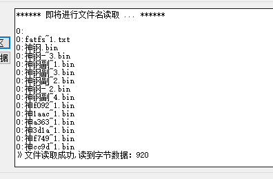

使用火哥的FatFs文件系统来做一个小的文件阅读器,但是两次都卡在了目录(长名称文件的测试),通过两天的测试还有大量的在网上查找资料,终于解决了长名称读取时候名称会被截断问题...
如下:
  只支持短名称情况( 没修改配之前的文件名)
  支持长名称情况(修改配置后的文件名)

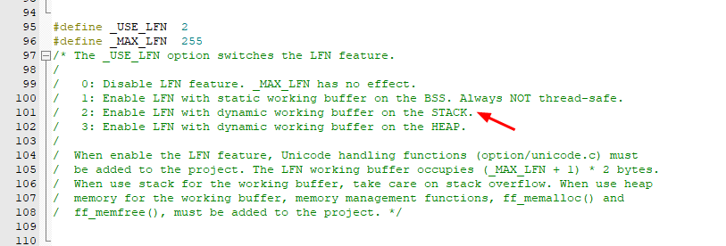

2.修改文件系统里的配置
(1).  #define _CODE_PAGE   936     选择简易中文
(2).  #define        _USE_LFN        2
       #define        _MAX_LFN        255        修改数据的存储方式以及长度
完成以上修改后,就可以进行测试了
