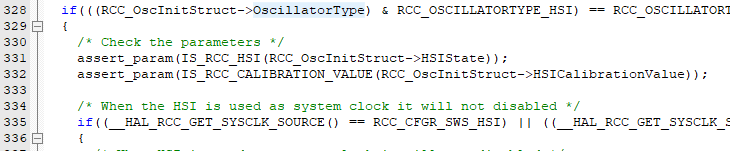

4、想知道下边的图片中为什么下面部分的代码是浅色的
初学不懂请见谅,由衷感谢帮助者,谢谢。
发表于 2019-11-21 13:50:15 | 显示全部楼层
把你的工程或者是错误截图放上来啊。。。
发表于 2019-11-23 14:08:01 | 显示全部楼层
初学者别用最新版本,你看不懂差别的,要改的东西很多。老老实实用1.2
