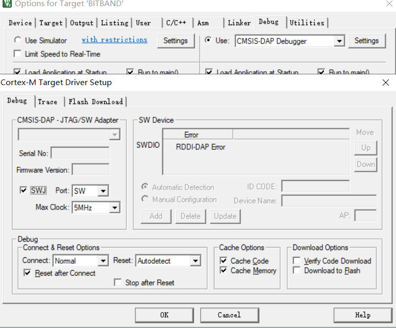

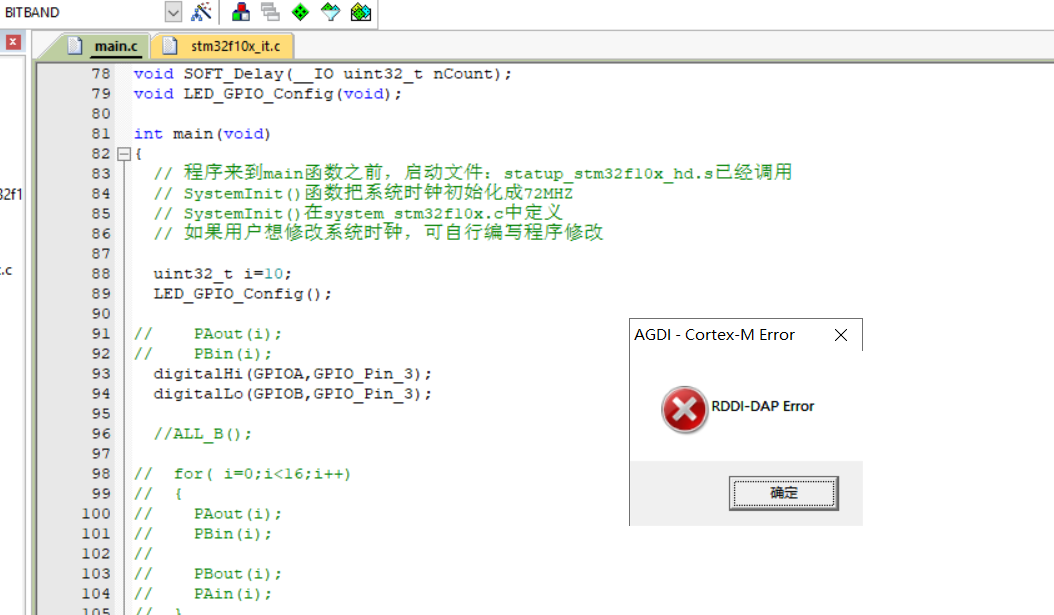

昨天还能烧录着程序,但突然不能用dap烧录了,后来改用了usb串口下载也下载不了,一直显示芯片超时无应答
发表于 2019-11-24 13:47:44 | 显示全部楼层
串口不能下载的话,看MCUISP下面的高低电平,对比教程的章节,有没有选对(BOOT0 1都接好GND情况下)
