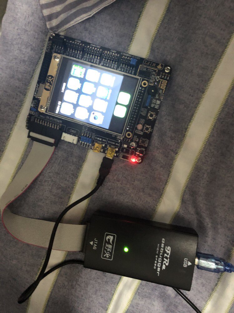

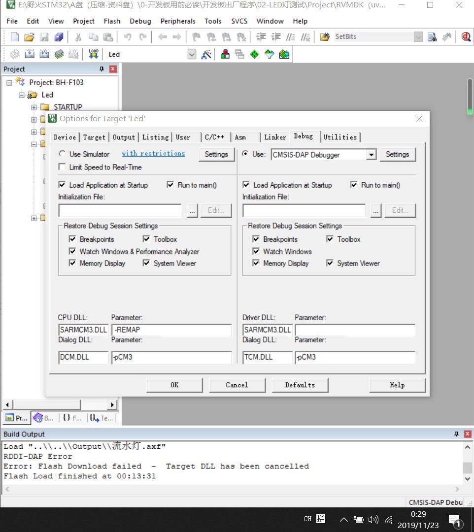

刚刚买的板子,从头开始学,所以就直接把第一个程序“开发板出厂程序”下载了进去都是好用的,但是接着看视频到了第三节的时候改魔法棒里面的选项时发现和视频里演示的不大一样,点开CMSIS-DAP Debugger的设置时,就没有fire debugger的选项,但是确实已经连接上了,而且开机一秒红色接着变绿也有,但就是不无法下载程序,是不是仿真器坏了,需要再买一个,请各位指点迷津 SharedScreenshot.jpg SharedScreenshot1.jpg 1215BA8E55FDC2A962EFBA2D2E38C413.png SharedScreenshot.jpg
发表于 2019-11-24 16:45:50 | 显示全部楼层
WIN10系统可能会这样,我上午就是按照2楼步骤更新了一下驱动问题解决了。
 楼主| 发表于 2019-11-25 00:21:23 | 显示全部楼层
谢谢大家,已经解决了这个问题
