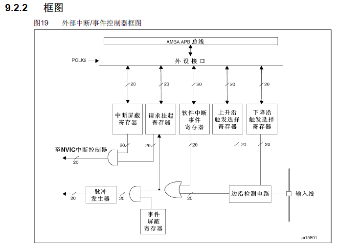

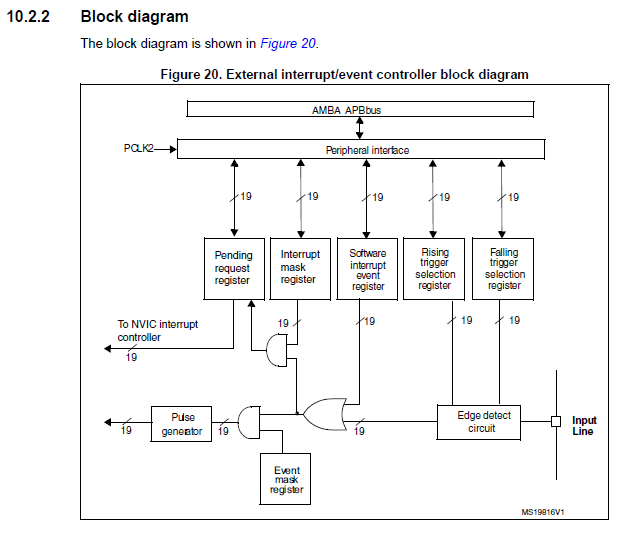

《STM32F10x参考手册》的EXTI框图,为什么中文版和英文版不同,见下图:
发表于 2019-11-28 23:37:15 来自手机 | 显示全部楼层
中文是翻译过来的,以英文版为主

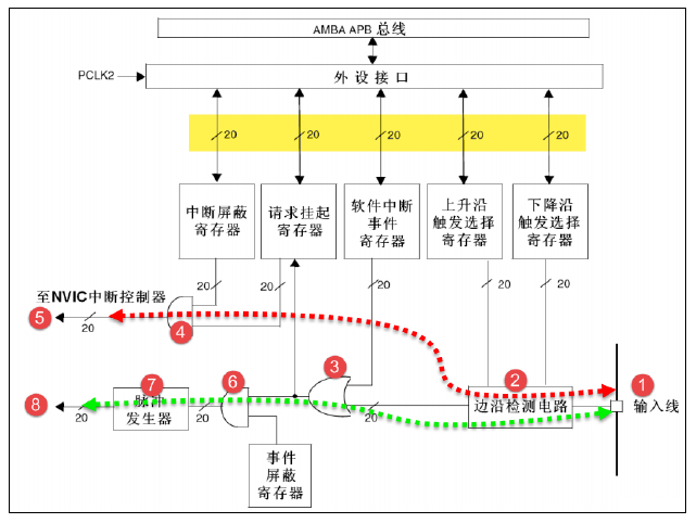

 楼主| 发表于 2019-11-29 09:26:20 | 显示全部楼层
zhcaeg 发表于 2019-11-28 23:37
中文是翻译过来的,以英文版为主
发表于 2019-11-30 09:08:17 来自手机 | 显示全部楼层
wrt722 发表于 2019-11-29 09:26
可是,野火的书里面采用的中文版的说法呀,你也可以看看中英问版本的区别不是一点点而是很大
都说了以英文版为主,中文版翻译有的可能不对
 楼主| 发表于 2019-12-2 13:48:58 | 显示全部楼层
如果是文字翻译错了,我还相信,但是,翻译过程中将框图都修改的面目全非了,我想这一定不是翻译的原因这么简单。
@fire ,野火的书引用的中文版,请看看什么原因?
