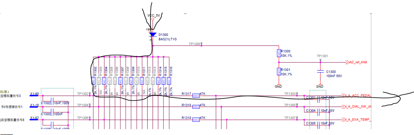

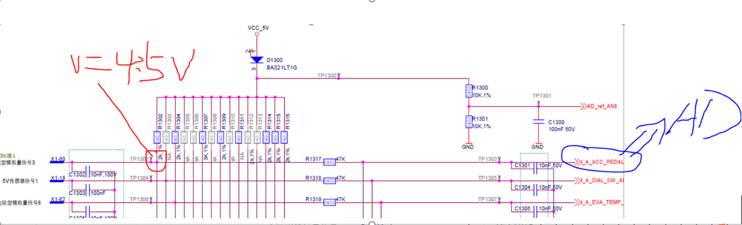

一个问题请教一下论坛的各位大神,如图是实际项目当中模拟电压采集的硬件电路图,现在以X1-60脚为例,该引脚接上拉2K电阻至VCC(5V),下拉的电阻为灰色,表示实际上没有下拉电阻。此时让X1-60脚悬空(就是不给它从外界输入物理信号),然后用万用表测得红圈处的电压值为4.49V,篮圈处表示输入到IO口。
我的问题是:1、图1中红圈处的电压值为什么是4.49V?是可以认为图2中黑色线路导通吗,我个人的理解是 IO口内部被认为具有较大阻抗值,所以输入到IO口的那段导线可以认为是断路(但是若认为断路,那测得的电压应该是5V开路电压),这一点不太明白?2、其中47K电阻在电路中起到了什么作用?3、在其他版块有看到坛友说到关于IO口内部对地的负载问题,一直想搞清楚这个IO内部到底可以等效成怎样的一种电路,在这里向各位坛友请教一下。有些个人理解有误的请指正^_^

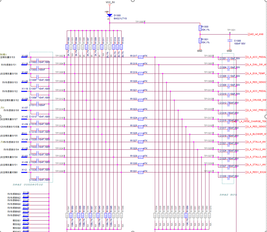

PS:图3是完整了电路原理图

第1个我感觉有可能是二极管正向压降的问题,其他的就不太清楚了。
 楼主| 发表于 2019-12-9 22:30:14 | 显示全部楼层
是的,目前能大概估摸出是二极管的压降,如果有压降说明有通路,想知道这条通路是哪里呢?
