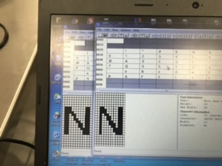

我同事试图使用emWin Font Converter转换字体,字体格式为Noto Sans Medium, 但实际转换效果比touchGFX上看的要小, 比如说:在touchGFX上设置的是23pt大小,但在emWin Font Converter上呈现的像素尺寸变17pt。
关于这个问题大家有可能的解释吗?

貌似是因为pixel和point两种单位不一样,我记得touchGFX Designer的字体单位只有px也就是pixel,emwin的字体转换器两种单位都有。
而23px(pixel)刚好等于17pt(point),所以可能是单位选择的问题。

好像是这样的!谢谢你!
